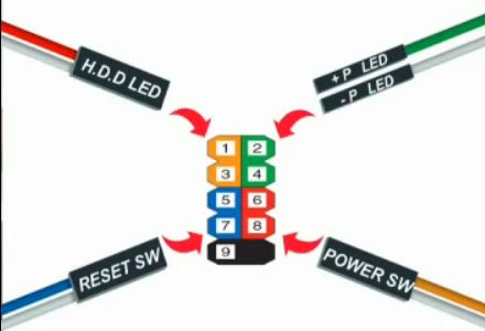

@Guilherme Henrique Herpich Conector de áudio é o AAFP.
Quanto a conexão do painel frontal, ela está escrita na própria mobo em letras brancas, bem em baixo dos pinos.
Porém é basicamente isso:
PW led é apenas 1.
Porém minha placa não tem esses números

1 minuto atrás, Guilherme Henrique Herpich disse:
Esses números é só exemplo, nela não vai ter mesmo, mas se olhar sua mobo de lado e contar os conectores, vai dar igual em numero de contagem.
2 minutos atrás, Guilherme Henrique Herpich disse:
Eu vou tentar amanhã fazer com calma aí talvez dê certo
Certo, faça com calma e olhe bem, pois tem coisas que passa despercebido e só achamos quando olhamos de novo.
Por exemplo o conector de áudio frontal, eu mesmo também achei que na A320M da asus não tinha, quando comparei com o conector pra ver onde encaixava, achei, era o AAFP.

Nunca queima se estiver errado.
Você chegou a olhar em sua placa-mãe ? Ela tem escrito como é a ligação.
