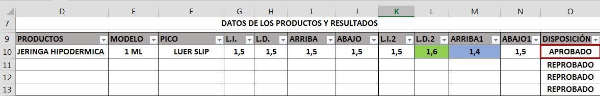

Estou rachando os neurônios por aqui na elaboração de uma formula, mas não estou conseguindo, acredito que seria com "SE" aninhado mas pesquisei em diversos tutoriais e nada encontrei.
O seguinte:
   G     H     I      J     K    L     M    N              O
  1,5  1,5  1,5  1,5  1,5  1,5  1,5  1,5      APROVADO
Onde uma vez um resultado seja menor que 1,5 ele deve mostrar como reprovado.

=se(g10>=1,5;"aprobado";"reprobado");se(h10>=1,5;"aprobado";"reprobado");se(i10>=1,5;"aprobado";"reprobado");se(j10>=1,5;"aprobado";"reprobado");se(k10>=1,5;"aprobado";"reprobado");se(l10>=1,5;"aprobado";"reprobado");se(m10>=1,5;"aprobado";"reprobado");se(n10>=1,5;"aprobado";"reprobado")
tentei isso mas da erro!

Copie e cole na célula O10 a formula abaixo:
Para testar, basta digitar no intervalo um número menor que 1,5.
=SE(SOMA(G10:N10)>=12;"APROVADO";"REPROVADO")

Quase!!!
Essa condição ">=12" acabou dando em um resultado inesperado!
Pois quando se tem valores dos testes com resultados que compensam a soma um pelo outro ela retorna resultado "APROVADA".
Você pode usar o cont.se para verificar se há algum resultado < 1,5
=SE(CONT.SE(G10:N10;"<1,5")=0;"APROVADO";"REPROVADO")

Assim se tiver por exemplo uma nota 1,4 e outra 1,6 o resultado será aprovado.
  • Confuso 1
Quase funcionou...
Está com mesmo problema, se temos resultado que compensam os resultados ele retorna "APROVADO" sendo que teria que retornar "REPROVADO".
ex.:
1,5 - 1,5 - 1,5 - 1,3 - 1,7
o resultado 1,7 compensou a diferença do 1,3 onde teria que retornar como "reprovado".
onde eu preciso que essa formula "REPROVE" qualquer resultado menor que "<1,5" sem que ela compense nos demais qualquer diferença.
