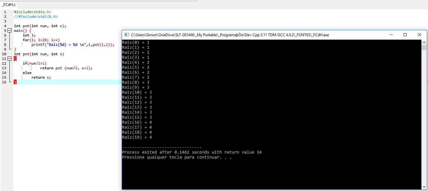

@guhbrj, o seu código não está funcionando muito bem. Veja:
#include<stdio.h>
//#include<stdlib.h>
int pot(int num, int x);
main() {
    int i;
    for(i; i<20; i++)
        printf("Raiz(%d) = %f \n",i,pot(i,1));
    if(num/2>1)
        return pot(num/2, x+1);
    else
        return x;
No aguardo.
7#
Eu passei os valores por parâmetro. Usei o i. (cada valor de i, será um valor de num)
Mas então, qual o objetivo dessa função pot()?
