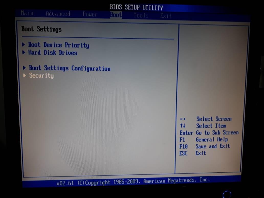

eu tenho outra placa-mãe, identica a minha, a P5G41T-M LX2, nela nao aparece essa msg do post e as configuraçoes do setup estão iguais

43 minutos atrás, eueueu10 disse:
Veja se a versão da BIOS e se a revisão da placa são as mesmas. ;)

sao as mesmas, é a ultima versao da bios 0407 em ambas
17 horas atrás, Evandro disse:
@eueueu10 mesma revisão do processador?
Tem como testar o processador da outra placa aí nesta, e este na outra placa?
o que ta com problema é revisao 1.03 e o que da certo é revisao 1.02g
eu testei o processador xeon na placa 1.02g e nao da problema, so da no 1.03
quando eu volto o processador e5700 para o 1.03 nao aparece o problema
A versao que aparece embaixo do pc que da erro é v02.61, eu tinha passado o que aparece escrito na placa-mãe
