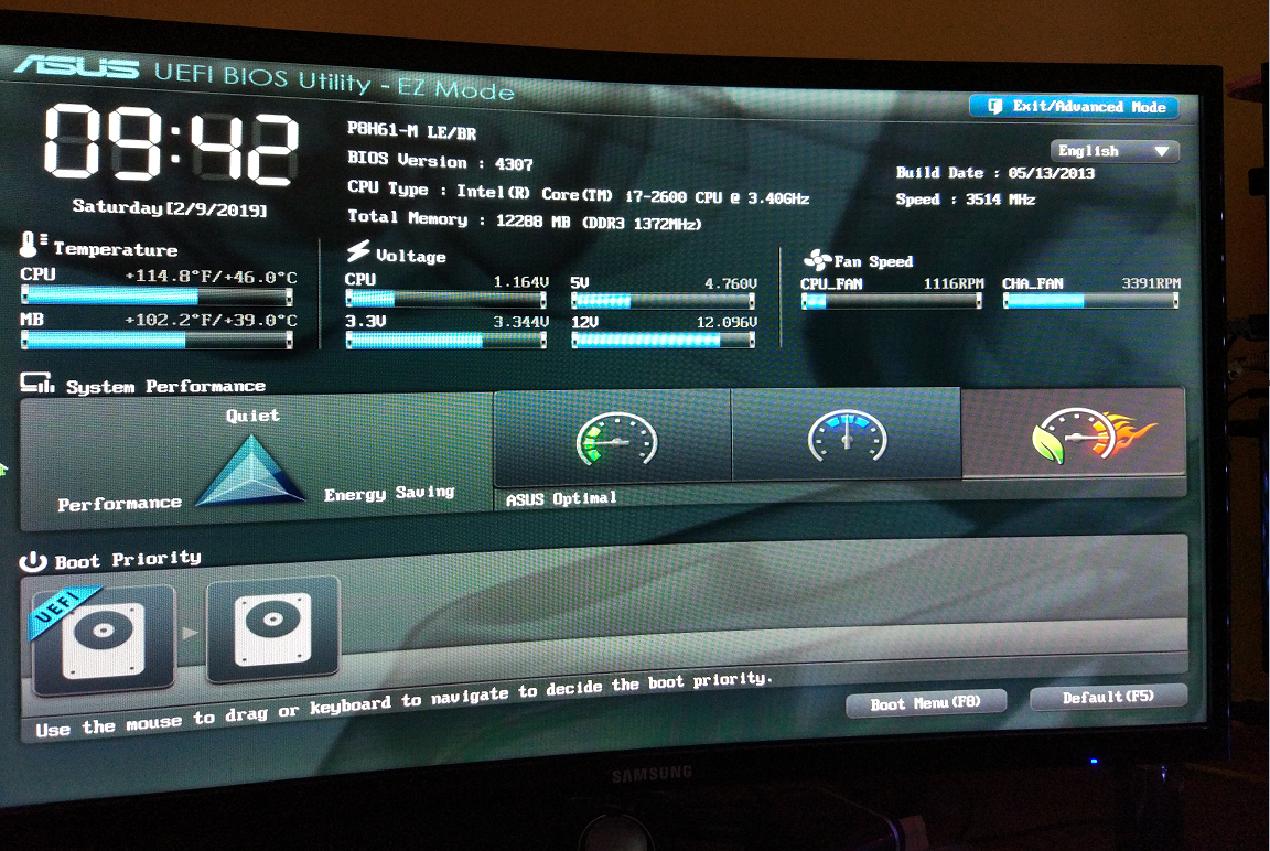

ja tentei mais jeitos e pareci que o processador nao aguenta...o estranho que o processador e 3,4 mais colocando modo turdo pela bios no setup ele fica a 3,8 queria saber se tem como colocar a 4,1 ,vejo q muitos conseguem . agradeco.

@Tetsuco66 Bom dia.
Pesquise mais sobre o assunto. Processadores sem o K são impossíveis de se fazer overclock. Os 3.8 que você fala que ela alcança é provavelmente o modo turbo, que é "ligado" automaticamente devido ao uso.
Abraço.

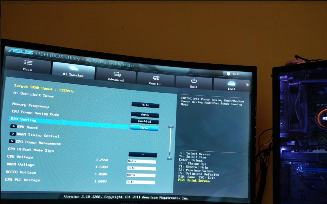

Provavelmente você está fazendo overclock pelo BCLK, correto? Visto que o multiplicador do Core i7-2600 é travado, porém o chipset permite esse tipo de overclock.
Verifique as voltagens, caso não as esteja alterando, essa pode ser a causa da instabilidade.

BCLK é uma sigla pra Base Clock.. Mexer no BCLK, mexe em tudo que usa esse clock, como base pra funcionar.. Talvez, nem seja o CPU o problema, mas outra coisa que dependa do BCLK.. Quanto você tá subindo??
estranhamente quando tento mudar de auto para algum clock ele nao aceita...tipo em algum ratio coloca 40 e nao aceita e fica 34 ...pior q nao to conseguindo alterar nada.

Agora que reparei que usa uma H61... Nada aí faz OC.. Nem placa-mãe, que é basicona ainda, nem a CPU.. Nem sei como não reparei nisso antes...
Você viu alguém fazendo OC, com esse kit em específico??
so vi videos pessoal fazendo nesse tipo de processador i7 2600 mais to achando q e a placa-mãe mesmo.valeu
2 horas atrás, RS Faria disse:
@Tetsuco66
2 horas atrás, Tetsuco66 disse:
Realmente, nem tinha reparado no detalhe de ser uma H61.
Neste caso as placas que fazem overclock na geração em questão são do chipset P67 ou Z68.
