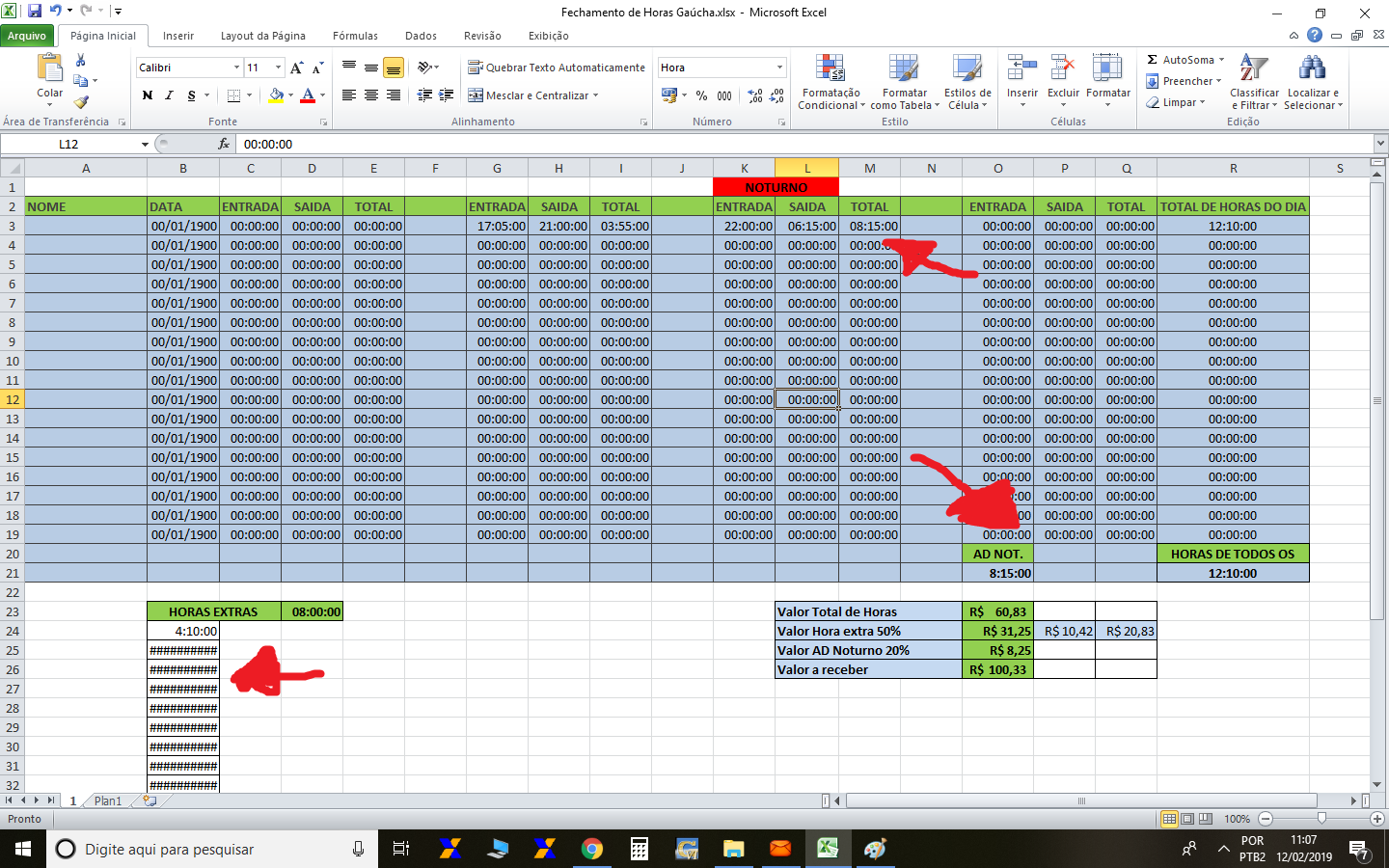

Salve consagrados, estou tendo alguns problemas para terminar uma planilha de fechamento de horas que montei.
Eu travei na hora de conseguir montar uma fórmula para calcular apenas as horas do adicional noturno que seria o horário das 22:00 até 5:00 que este é o horário do adicional noturno.
Ex: ali nas horas normais dele ele trabalhou até as 6:15 mas eu queria que na célula do ad noturno tivesse uma regra que pegasse apenas até as 5:00 porque é o máximo para ser pago o adicional noturno e não faço ideia como fazer isso.
Nota: A fórmula para converter em moeda está feita, é apenas uma fórmula para "delimitar" um horário para o adicional noturno que não estou conseguindo fazer.
E outra é logo abaixo sobra a tabela de horas extras.. eu não consigo tirar aqueles #### dali e deixar zerado, eu sei que o Excel não lê horas negativas e gostaria de uma ajuda nisso também para melhor essa tabela.
Obrigado mitos!!!1862689922_Semttulo.thumb.png.7b888299acc69533c98bda5f23a9977c.png

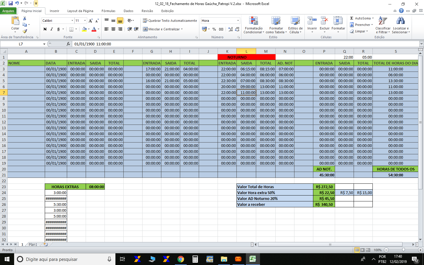

@Maikon Cruz
A coluna do Adicional noturno é a que posto em amarelo aqui, a outra é de horas trabalhadas.
Você deve ter colocado nas 2 colunas a fórmula da horas trabalhadas, pois digitei na minha planilha as mesmas horas que você e funcionou perfeitamente,
Comprove na planilha.
12_02_18_Fechamento de Horas Gaúcha_Patropi_Comprovação Ad. Not.xlsx
  • Amei 1
@Patropi Mano tu é top demais, eu descobri o que estava acontecendo, antes de você mexer eu tinha que colocar 29:00 para o Excel entender que era 5:00, e agora colocando apenas 5:00 ele já entende... eu não sabia que você tinha arrumado isso e continuei fazendo 29:00 para ele entender que era 5:00 e por isso tava dando errado... cara não sei como te agradecer, tu é sensacional, Muito obrigado mesmo. Queria ter esse entendimento que você tem de Excel, um dia chego lá estou a recém fazendo um técnico de TI, espero chegar lá um dia kkkk
