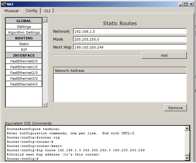

4 - Consigo enviar uma mensagem entre os pcs da mesma rede, como por exemplo os pc do RH, entretanto da erro quanto tento enviar do RH para o setor Comercial, sei que tem que fazer a parte de roteamento, mas estou me batendo disto, nas config tem 2 tipos de roteamento, Static e RIP
5 - Quando utilizei o RIP e acrescentei os endereços da rede dos 4 setores que foram no caso o : 192.168.1.0 (RH), 192.168.2.0 (Comercial), 192.168.3.0 (Diretoria) e 192.168.4.0 (Area Tecnica) não obtive sucesso. Agr no roteamento Static n consegui nem sequer configurar para fazer o roteamento, dá um erro referente ao nexthop ( imagem abaixo mostrando as opções do Static) coloquei tb no Network o endereço "primario" 192.168.1.1 que faz referencia ao endereço da interface e assim tb da o mesmo erro

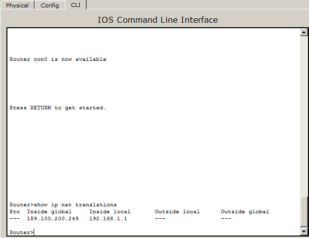

estou tentando fazer utilizando o nat, fiz até está configuração de nat e mesmo assim deu erro no envio de msg, que no caso foi do setor de RH para o comercial.
Coloquei o endereço do NAT 1 como 189.100.200.249 com a seguinte mascara 255.255.255.248 na sua configuração e a do ISP como 189.100.200.248.

Quando você tenta criar rotas estáticas, o erro "next hope", está informando justamente isso, que o próximo salto é uma interface do próprio roteador, ou seja, você não precisa configurar a rota, já que o roteador é o Gateway tanto da rede de origem, quanto da rede de destino.
Pelo que eu vi agora, você está tentando fazer o roteador chegar até a rede 192.168.1.0, saindo pelo IP 186.100.200.249.
