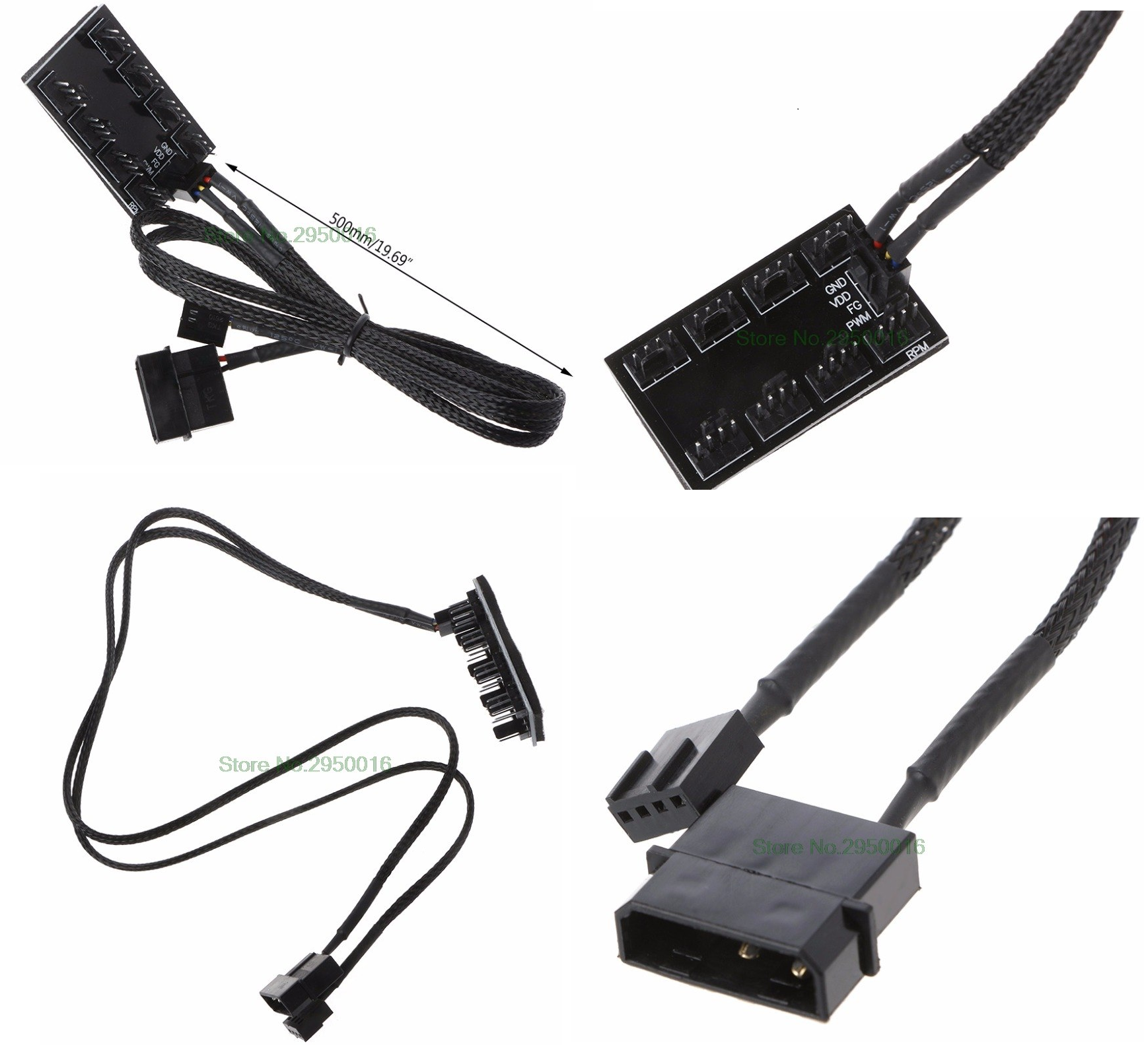

E a mesma usa o AURA SYNC para sincronização dos RGB, e queria usar esse sistema para sincronizar meu FAN da Coolman, os mesmos são ligados via controladora p/ 10 FAN e 2 fitas RGB e alimentado via molex, e o RGB e controlado via controle (Como na foto em anexo).
Primeiro passo seria eu achar um cabo adaptador PWM para Molex, para alimentar a controladora na placa-mãe e assim também pela placa-mãe as 6 FAN, porém não sei da compatibilidade de ambas, se a placa-mãe suporta esse tipo de ligação ou não, tendo em vista que a alimentação dos FAN e dos LED dos FAN, vem tudo da controladora.
Em anexo vou deixar fotos da placa-mãe, da controladora da Coolman, e do cabo adaptador.

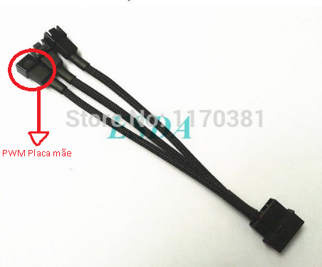

Achei para comprar esse Adaptador para as FAN, ele teria 2 alimentação, uma para a ventilação dos FAN, e uma para ligação via placa-mãe PWM, será que funcionaria isso para controle dos RGB via placa-mãe ?

E não teria como usar os FAN sem a controladora ? Por esse adaptador aqui ? Por ele, talvez os RGB das FAN seriam controlados ? Ou algum semelhante.1301121033_Cabomulti.thumb.png.d9da18951beaa9d79e36bef773972690.png
8 minutos atrás, Wilian Guimarães disse:
@KingZeroBR Bom, entendi, a controladora então que não aceita o controle dos FAN via placa-mãe e Software de controle que seria o ASUS Aura Sync.

Sei que e tarde a resposta mas vamos la, pelas fotos sua hub controlador e uma hub comun, nesse caso nao seria possivel sincronizar com a MOBO, para sincronizar com a placa-mãe você deve comprar uma HUB PWM, sao hub que possui uma saida q e ligada direto na controladora RGB da placa-mãe, lembrando que existem 2 entradas a d 5V e a de 12, portanto na hora de compra você deve verificar qual a sua placa-mãe possui ( a maioria das mobos possui as 2 mas e bom verificar) Lembrando q tanto o HUB quanto os cooler devem ser da msma tensão(5v ou 12V sem misturar os 2), tendo a HUB PWM e so usar seu aplicativo de sinc normalmente (Aura Sincy.... e ETC) e tudo sera controlado pela placa-mãe.
Caso seu gabinete possua RGB e possua o Botao de Trocar a cor, e so conecta ele na opção LED da controladora (HUB PWM, Lembrando que e deve ser consultada a tensão) ou na propria placa-mãe e segura o botao dele de Trocar a cor por 3 segundo q ele sera controlado pela placa-mãe também (assim ficara tudo em sincronia) caso seus perifericos sejam compativeis  e so configura no aura Sincy!!
Em 11/11/2020 às 18:11, LuisXD disse:
@Wilian Guimarães
Vi que HUB PWM tambem nao resolve o problema entao ignorem meu comentario acima, e preciso usar um HUB que possua a saida RGB, essa saida que deve ser conectada na placa-mãe, somente atraves dela e possivel controlar as cores dos FAN pelo aura Sync
