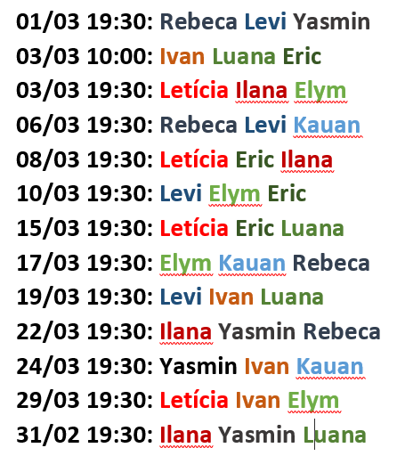

Olá, eu estou aprendendo Python e eu sou o responsável por criar as escalas de coroinhas aqui da minha cidade, e eu queria colocar a data e o horário da missa tudo organizado após o término da execução desta forma:
01/03 19:30: Nome2 Nome3 Nome 6
03/03 10:00: Nome1 Nome 10 Nome 7
03/03 19:30: Nome 8 Nome4 Nome5
Só que da forma que está acontece isto:

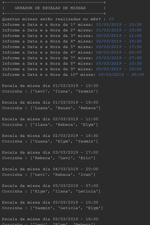

Veja se este código é o que precisa:
import random
import shutil
def limpa_tela():
    print("\n" * shutil.get_terminal_size().lines)
while True:
    print("+---------------------------------------+")
    print("|    GERADOR DE ESCALAS DE MISSAS       |")
    qtdeMissas = int(input("Quantas missas serão realizadas no mês? : "))
    diaHoraMissa = []
    for i in range(qtdeMissas):
        dataHoraMissa = input("Informe a Data e a Hora da {}º missa: ".format(i+1))
        diaHoraMissa.append(dataHoraMissa)
    listaCoroinhas = ["Rebeca","Levi","Yasmin","Ivan","Luana","Eric","Leticia","Ilana","Elym","Kauan"]
    random.shuffle(listaCoroinhas)
        lista = listaCoroinhas
        random.shuffle(lista)
        print(f"\nEscala da missa dia {diaHoraMissa[i]}")
        for c in range(1):
            print(f"Coroinha : {random.sample(lista,3)}")
    continua = input("\n\nContinuar a gerar escalas? (S/N): ")
    if continua == "S" or continua =="s":
        limpa_tela()
    else:
        limpa_tela()
        exit()
O resultado seria esse na tela

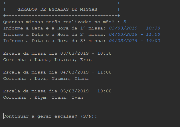

Já estava esquecendo tem ai um ajuste na estética desse código que não coloquei, porque estava testando listas, mas que é conveter isso em string, removendo os colchetes e aspas simples.
        for c in range(1):
            resultado = ", ".join(random.sample(lista,3)) # <--- Este trecho aqui, mude no seu código.
            print (f"Coroinha : {resultado}")
O resultado disso é:
