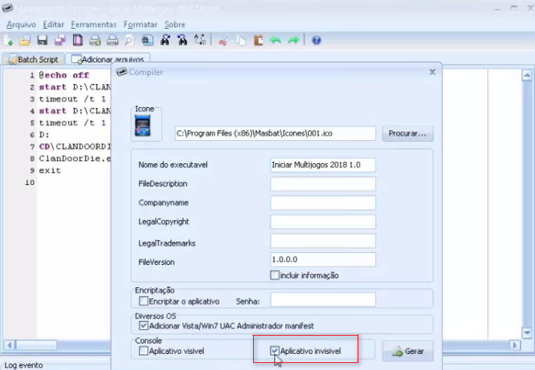

Olá, aqui tem um exemplo de como ele poderia se parecer trocando os nomes das pastas e programas pelos nomes reais. Lembrando que o Windows não da suporte natural para rodar batch em segundo plano ai provavelmente você terá que baixar um desses programas tipo batch compiler
