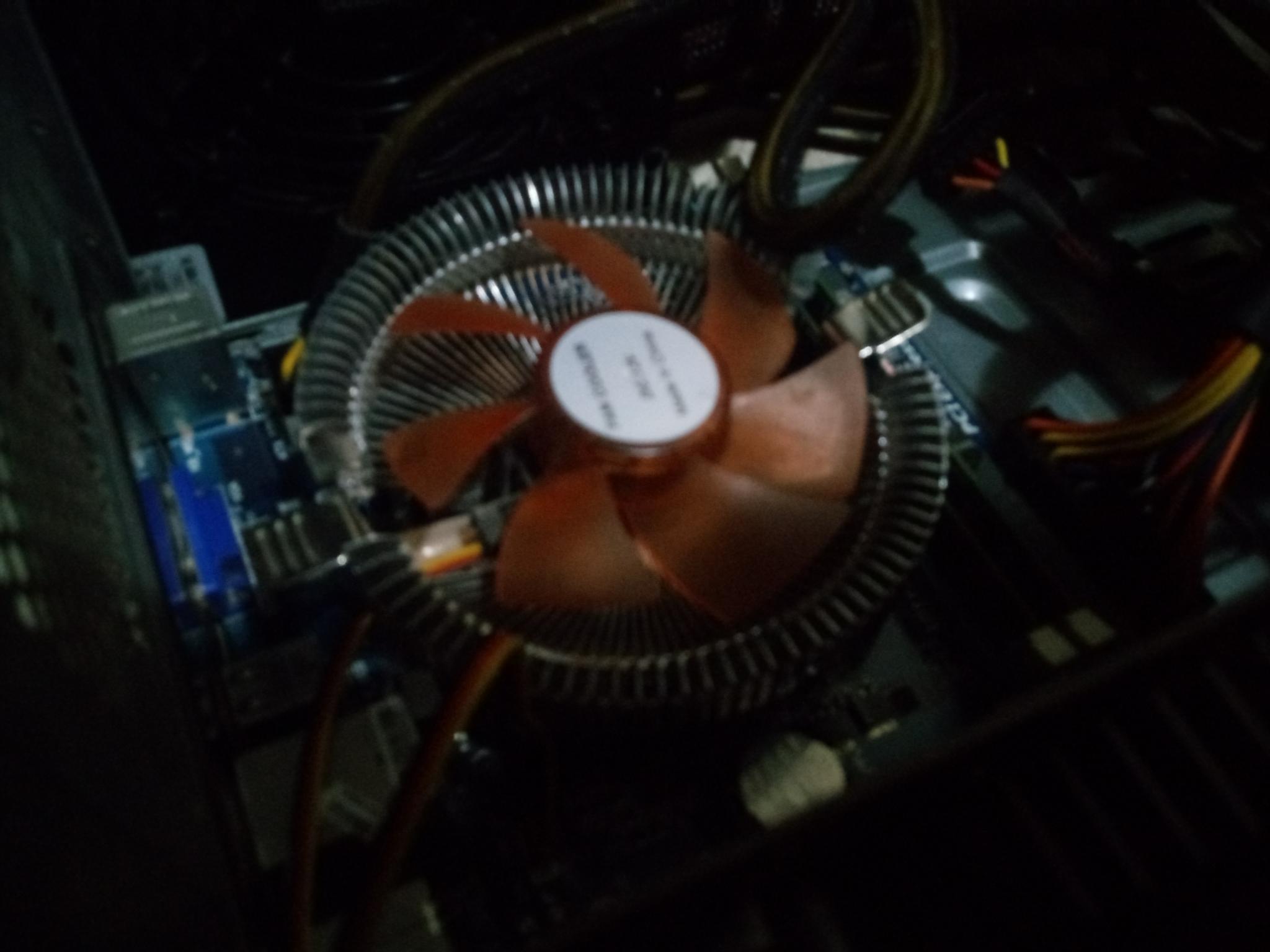

Pode ser o Cooler(é o cooler BOX da Intel?).Experimentou abrir a tampa lateral do gabinete e colocar um ventilador desses médios a toda velocidade?
adicionado 1 minuto depois
É que as presilhas do Cooler Box dão problema toda hora e são difíceis de colocar.Já viu vídeos mostrando o click(bem alto) que tem que fazer?
Esse cooler é pior que o coolerbox!
Existem coolers bem baratos com custo/beneficio. Como é um ítem que dura muito recomendo um cooler na faixa do Gammax 400(custa uns 100,00). Mande uma foto do gabinete para ter certeza que precisa mesmo trocar ele.
