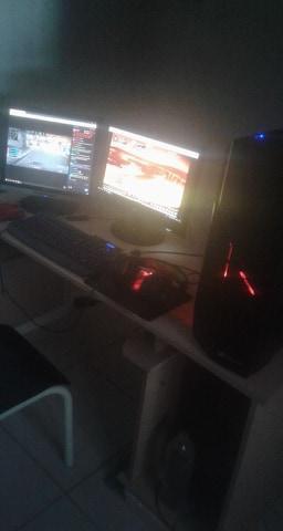

Boa noite meus amigos, é o seguinte comprei meu pc cerca de 2.5 anos, um pc GAMER.
Configuração.
I5 7400
GTX 1050 2GB ZOTAC
8GB HYPERX 2133HZ
FONTE (SAFADA) 500W SATA DSA-500VE PFC ATIVO C3 TECH
placa-mãe GIGABYTE H110-H
Resumo de tempo de vida, comprei o pc e ficou por mais de 1 ano sem problema nenhum, depois de um certo tempo eu comecei fazer livestream, live bem safe sem força muito do pc, os jogos que forçaram muito não durou 1/2 dias na minha mão, deixei de lado para preservar meu pc, ok!

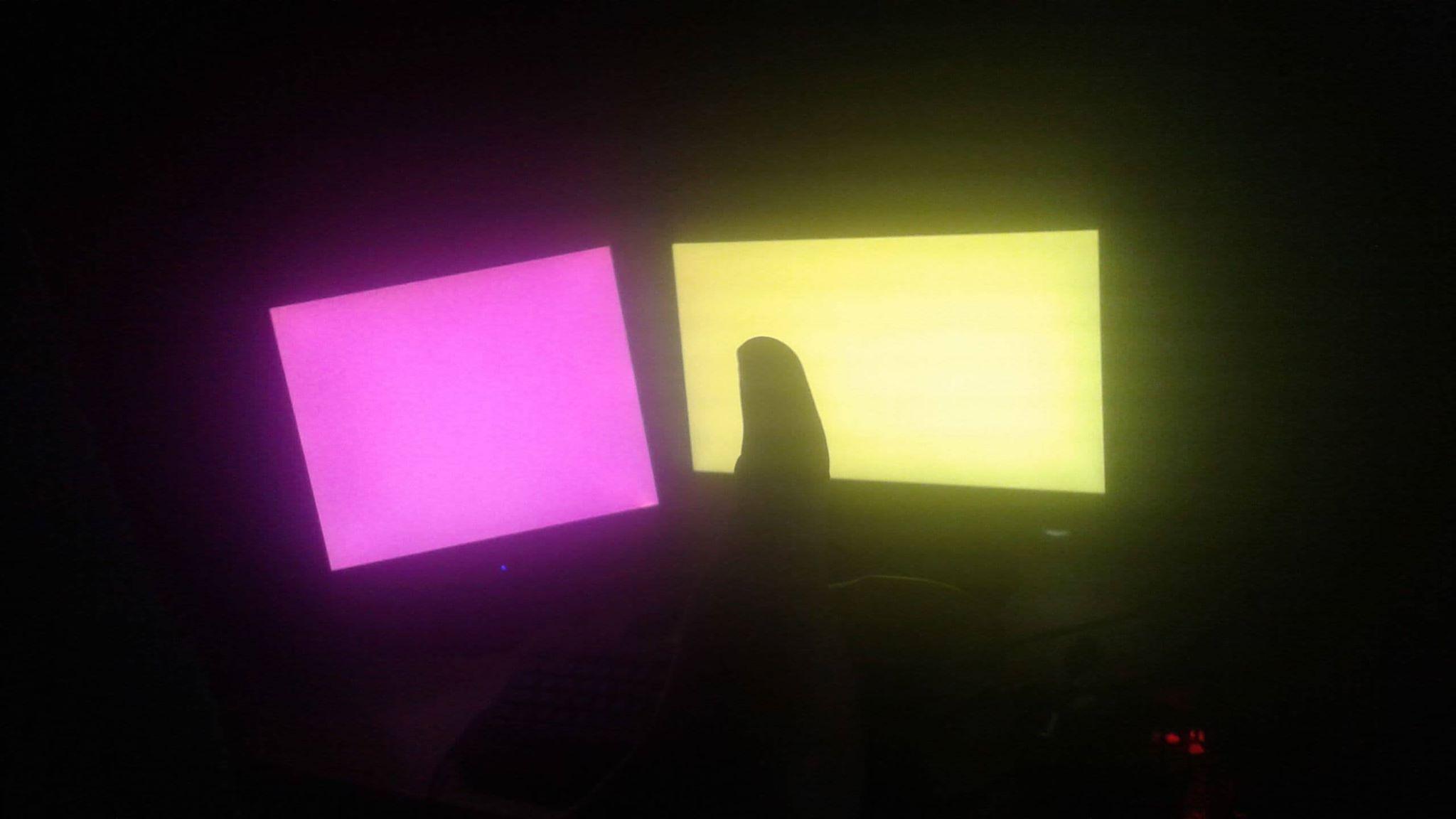

Parte 2: comprei um segundo monitor para me ajudar nas lives e até ai tudo tranquilo, passar de bastante tempo ele deu o primeiro pau, as duas telas ficaram de cores aleatorias, vou esticar até hoje fica com cores aleatórias (exemplo: trava e fica de cores - branca, amarelo, rosa,) a 2 recentes ele travou ficou tudo preto alguns estilhaços na tela e a placa de vídeo ficou no fan máximo. ok voltando mais para trás.
parte 3: esse problema foi ficando mais recente até que meu monitor de segunda mal deu pau, acabei removendo ele e o pc ficou normal por muito tempo e até eu comprar outro monitor ele permaneceu de boas, quando comprei recente meu segundo monitor novamente ele começou dar esses problemas na tela de ficar mudando de cor (OBS: já tinha mandando um técnico formatar e limpar ele por completo, porque eu só tinha feito manutenção básica da básica, que era limpar com pincel superficialmente, e trocar pastas térmicas...

-------- LEMBRANDO, JÁ FIZ VÁRIOS TESTE DE STRESS NO PC, PRINCIPALMENTE PROCESSADOR E PLACA DE VÍDEO, MAS ELE NÃO APAGA, VAI A TEMPERATURA NAS ALTURAS MAIS NÃO APAGA, SE MANTÊM.
OUTRAS OBS: A TELA MUDAR DE CORES E O PC TRAVA ALEATORIAMENTE, NÃO TEM TEMPO CERTO, ELE PODE TRAVAR 3 VEZES SEGUIDAS, PODE TRAVAR DEPOIS DE 1 DIA, DEPOIS DE 2 DIAS E POR AI VAI.
------------------------------------------------------- Já limpei os conectores da placa de vídeo também, deixei os conectores bem lindo e nada, hoje que estou fazendo esse tópico ele tinha dado pau.
