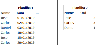

Gostaria de uma ajuda quanto a um tipo de contagem que preciso fazer em meu trabalho, onde por exemplo, em uma das planilhas tenho dados como datas, nomes e outras informações, e em outra planilha eu faço um CONT pelo nome na planilha 1. O caso porém, é que preciso buscar qualquer nome que seja inserido e automaticamente apareça na planilha 2 e apareça a contagem de quantas vezes esse nome é listado, mas sem repetir os mesmos nomes.
Abaixo exemplo:
Poderiam me ajudar?
