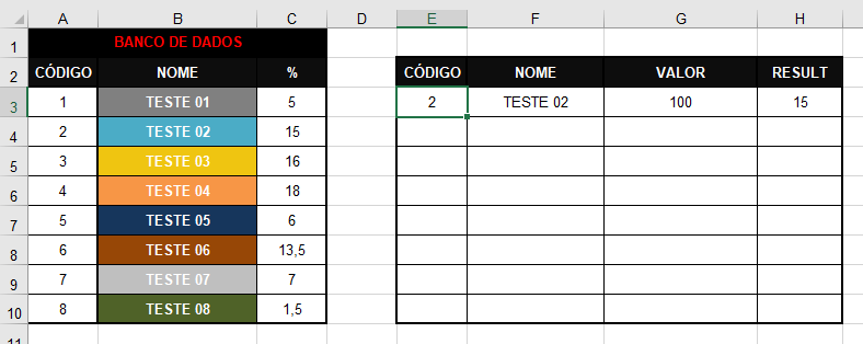

Pessoal!
Preciso de uma ajuda de vocês, vejam só a situação (ver anexo "calcular.png").
- Preciso ao digitar o Código "2" traga pra mim o Nome "TESTE 02" que esta na tabela "Banco de Dados".
- Mas também preciso trazer o resultado da multiplicação da % "15" que esta na tabela "Banco de Dados" pelo Valor "100".
OBS.: Os campos que irei preencher serão o "Código e Valor" o Nome e Result teria que vir do Banco de Dados".
Ficou claro pessoal? Alguém pode me ajudar?
Att.
Jean Carlos.
experimente:
em f3:
=procv(e3;a$3:b$10;2;0)
em h3:
=procv(e3;a$3:c$10;3;0)*g3/100
Muito Obrigado "osvaldomp" e "ppeterk"
