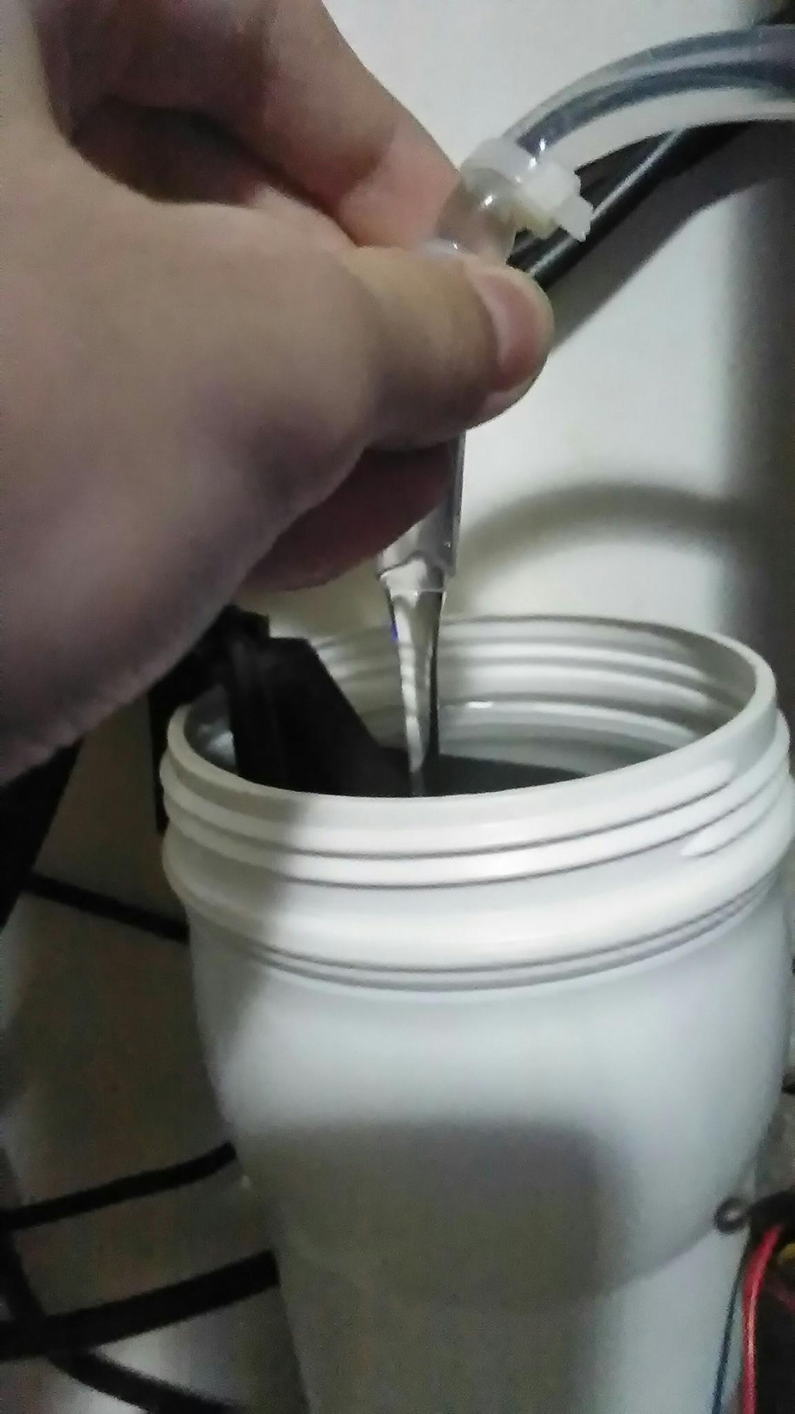

Olá, montei um water cooler mas estou estranhando a temperatura que ta chegando, com nada aberto fica de 28 á 32 graus, até ai normal, mas quando eu abro um jogo ele sobre pra 65 e a agua do reservatorio esquenta. Acho que a agua fica esquentando depois que passa no processador e quando vai pro reservatorio ela esquenta a agua que já estava lá, ai cria um ciclo infinito, cada vez esquentando mais.
As configs do meu pc:
6Gb de ram
Processador phenom 2 x6
Placa de video gt 630
As peças que usei:
A bomba e o reservatorio eu fiz, usei uma bomba de aquario submersa
Edit 1: Coloquei um calço de aço entre o bloco e o dissipador ( pra prender o bloco eu parafuso o dissipador em cima), com nada aberto fica 20 graus, passei uma pastinha termica também

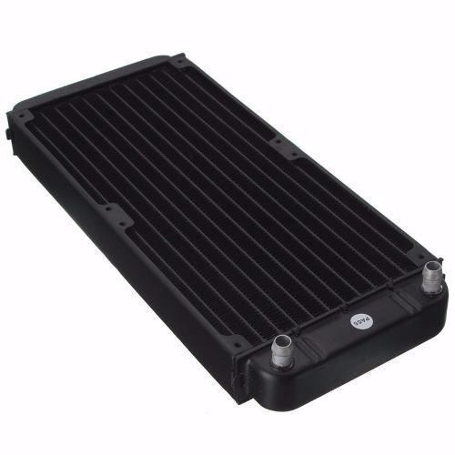

radiador-corsair-240mm-water-cooler-semi-novo-D_NQ_NP_236115-MLB25138307127_102016-F.jpg
acho que sim, mas as mangueiras não são muito flexiveis, ai nas curvas ela dobra, tive que desdobrar ela em varios pontos com enforca gatos. Veja a imagem de como ta o fluxo da agua
