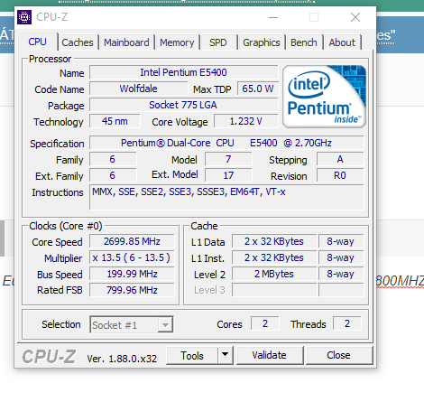

Oi,Eu Quero Colocar 2 Pentes de Memória ddr3 800mhz,Mais Eu Não Sei Se Meu Processador É Compativel Com DDR3 E 800MHZ,Alguem Pode Me Dizer Se É Compativel?
image.png.05237ee31d94a3fc15ae672f3e73aa2b.pngimage.png.6093fc0a10d230c25fa51fdb2b5a22a0.pngimage.png.53b478326ef3d2cba93e4e50d4f56625.pngimage.png.b6559bede945579fc65fd029b64cc0d7.png
@Yuri789987 No seu caso é a placa-mãe que diz se é compatível ou não. Sua placa-mãe só aceita DDR2.
Este processador é socket 755, neste caso é a placa-mãe que determina qual tipo de memória deve ser usada. Pelo que vi aqui esta placa sua é ddr2, portanto não aceita ddr3. Existem alguns poucos modelos que aceitam ddr2 e ddr3, mas não é o seu caso.

DDR2 vai até 800 MHz normalmente, que é o caso da memória que você tem ai.
Até existe DDR2 @ 1066 MHz por ai, mas é algo caro e que sinceramente não vale a pena, em alguns casos é mais válido dar overclock na DDR2 de 800 MHz e ver até onde ela chega.
