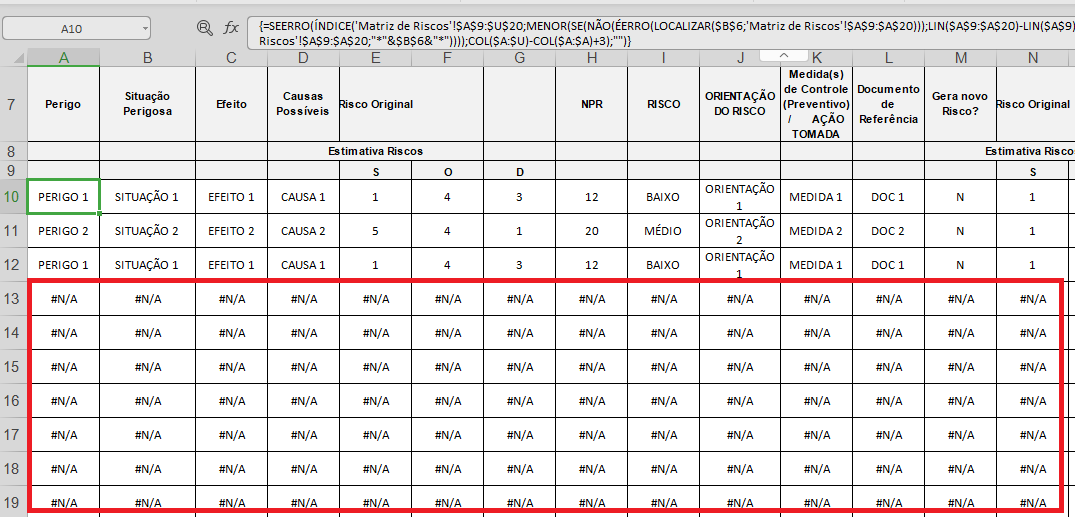

@Tiago1983, boa noite
Vai ter que usar uma fórmula matricial associando diversas funções pra trazer vários resultados ao mesmo tempo (várias linhas) como você espera. A fórmula foi aplicada em em toda a área (selecione a área, cole a fórmula na barra de fórmulas e finalize com CTRL SHIFT ENTER).
Obs.: O asterisco (coringa) já está na fórmula, não precisa digitar ele na célula do critério, ok?
Matriz Risco[EdsonBR].xlsx
@Edson Luiz Branco muito obrigado, estou tão contente que tenha dado certo, só para saber as células que não contém valores ficam com #N/A como faço para inserir na fórmula para ficar em branco quando der esse "erro"?
Abraços
