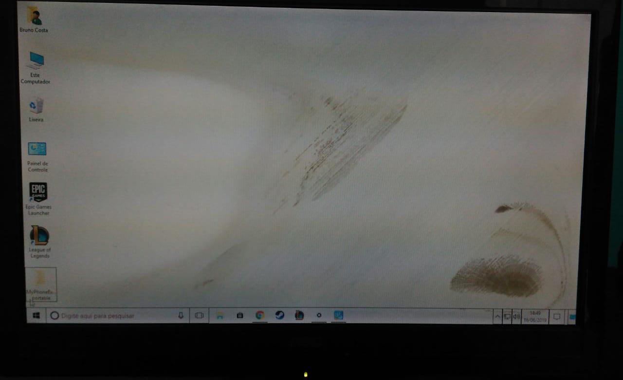

Eu usava meu monitor normalmente até perceber que apareceu uma mancha no meio da tela, eu ignorei e continuei usando. Com o passar dos dias a mancha foi aumentando e surgiu outra na lateral direita que foi aumentando também. Alguém sabe me dizer do que se trata? Modelo do monitor: AOC 1619Swa.
Olá,
por acaso o seu monitor fica por alguns momentos exposto à luz do sol ou de alguma fonte de calor?
Película polarizada.
Observando essa mancha mais à direita do canto inferior da tela,  me parece que alguma coisa quente a queimou de dentro pra fora ou somente por fora/ quanto aos demais defeitos apresentados é a película polarizadora que está se descolando do display.
para resolver tem que trocar ela. Não sei se encontrará ela para o tamanho da sua tela, o que tornaria o preço mais em conta. Provavelmente irá encontrar ela para telas maiores, o que a encarece e terá que cortar.
quanto à mancha mais escura acho que carece uma averiguação antes de substui-la, dada a possibilidade de que o display pode ter sido avariado naquele ponto.
