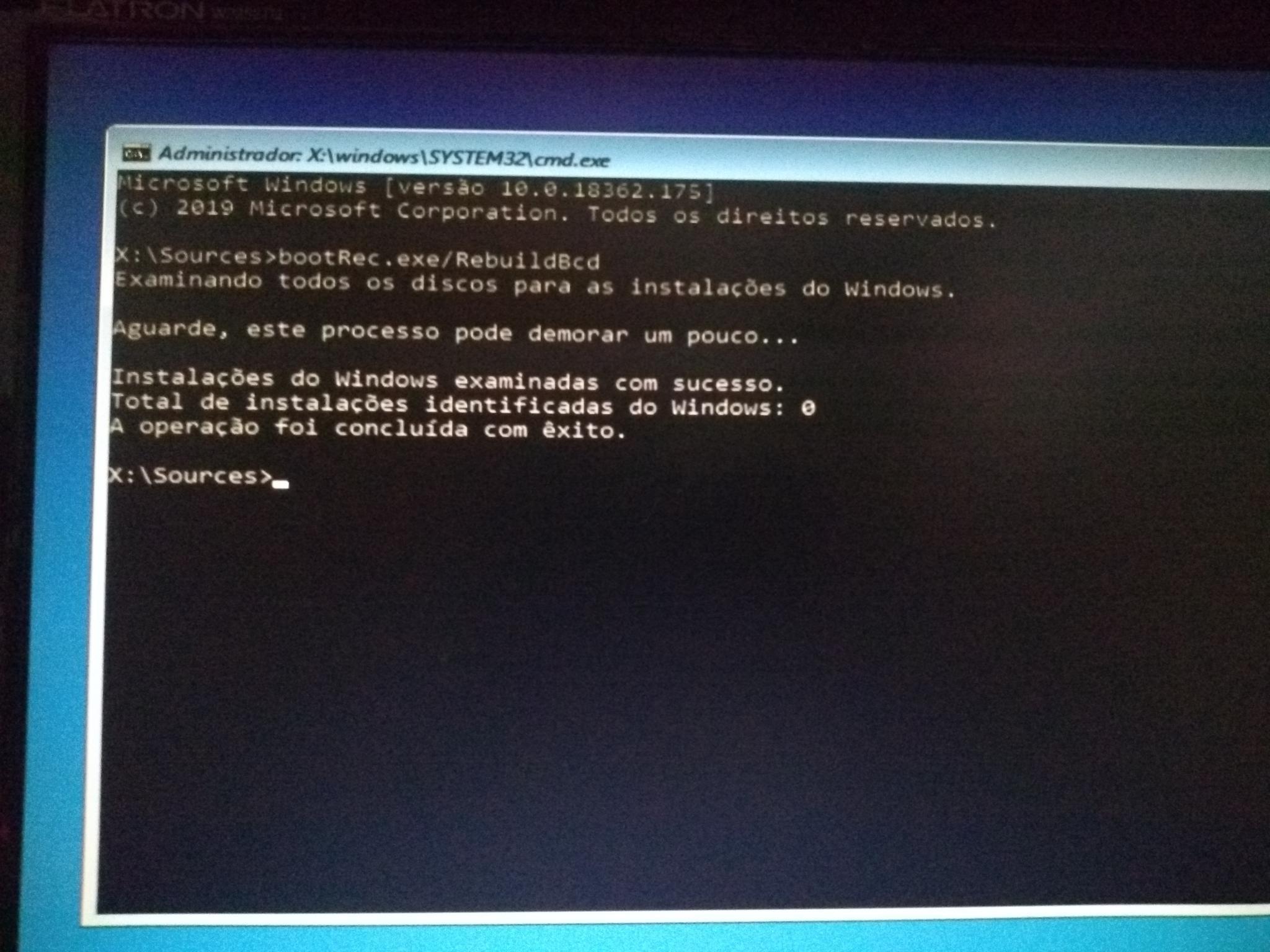

Ok, farei agora mesmo.
adicionado 3 minutos depois
Aqui diz que 0 instalações de windows foram examinadas. Algum problema ?
Tente iniciar o Windows normalmente, caso o problema ainda persista, refaça o procedimento com os outros 2 comandos:
BootRec.exe /fixmbr
BootRec.exe /fixboot
Poste resultados.

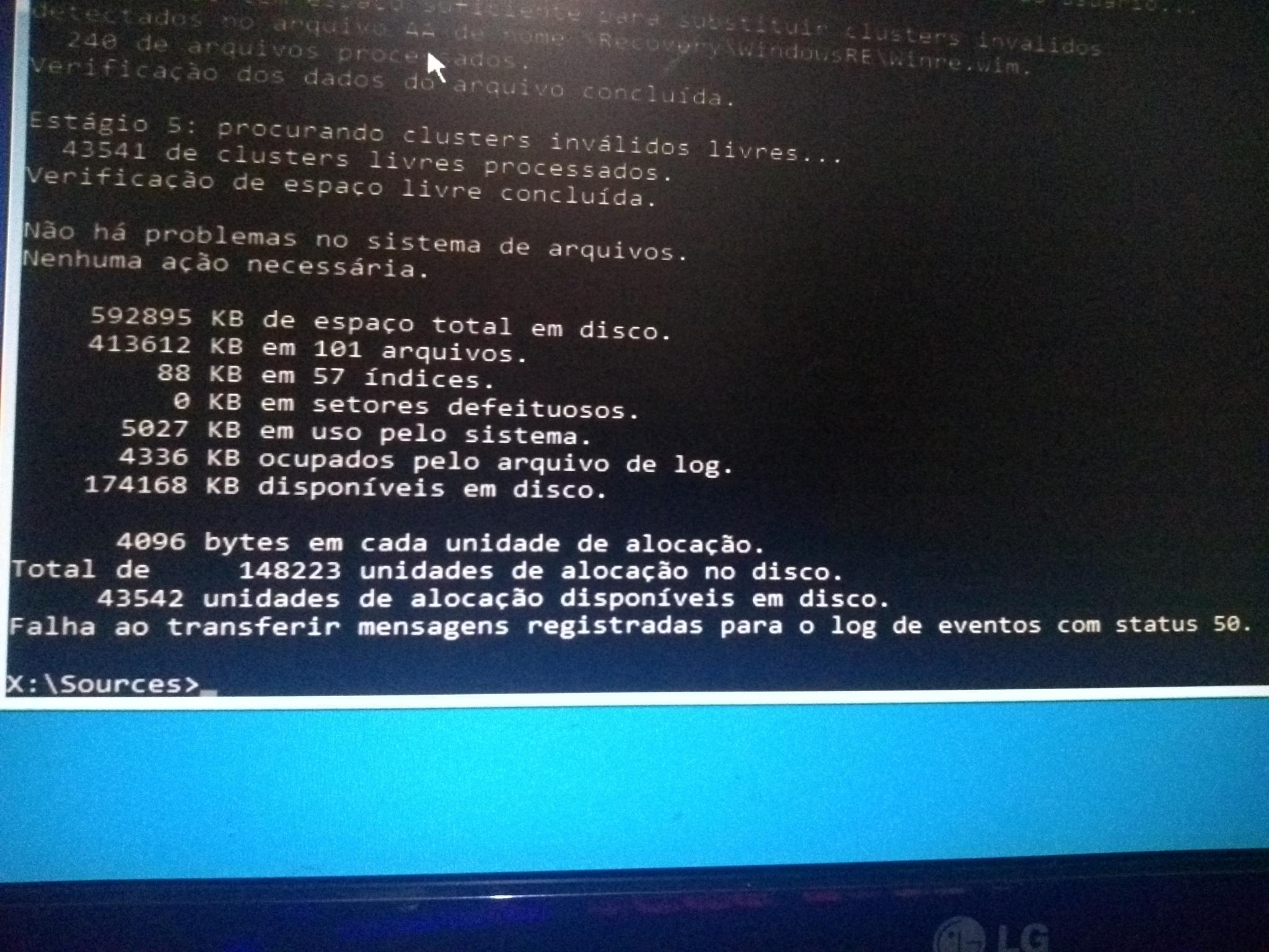

Por fim, o procedimento acima não funcionou, optei por refazer o pendrive bootavel e consegui formatar o windows, ou quase... Ao fim da instalação quando o windows estava inciando ocorreu uma tela azul, então ele iniciou um CHKDSK, que por algum motivo desligou o pc no estágio dois, pesquisei um pouco e consegui executar isso novamente pelo prompt de comandos. E o resultado final foi o mostrado abaixo.
o que devo fazer ? ( Tentei iniciar o windows mais uma vez antes de executar este processo e ele pediu que fosse reparado).
