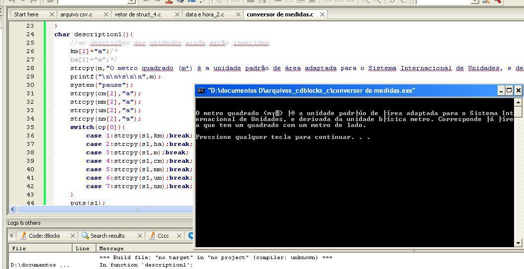

@devair1010 Consegui ajeitar de uma outra forma, porém minha função setlocale continua sem funcionar e os caracteres "especiais" não aparecem.
Segue abaixo a mensagem do compilador, na imagem. Mesmo eu tendo alterado pra UTF-8, o problema persiste.
@Nathan Holanda    essa mensagem  não tem haver com a setlocale , é por que existe algum caractere no texto , que não é  normalmente usado , não consegui achar qual deles , mas isso não atrapalha o funcionamento , e  a setlocalle parece ser mesmo por causa do compilador usado , aqui também não está funcionando , pois estou usando o codeblocks mas com o compilador GCC do Dev++ , .
