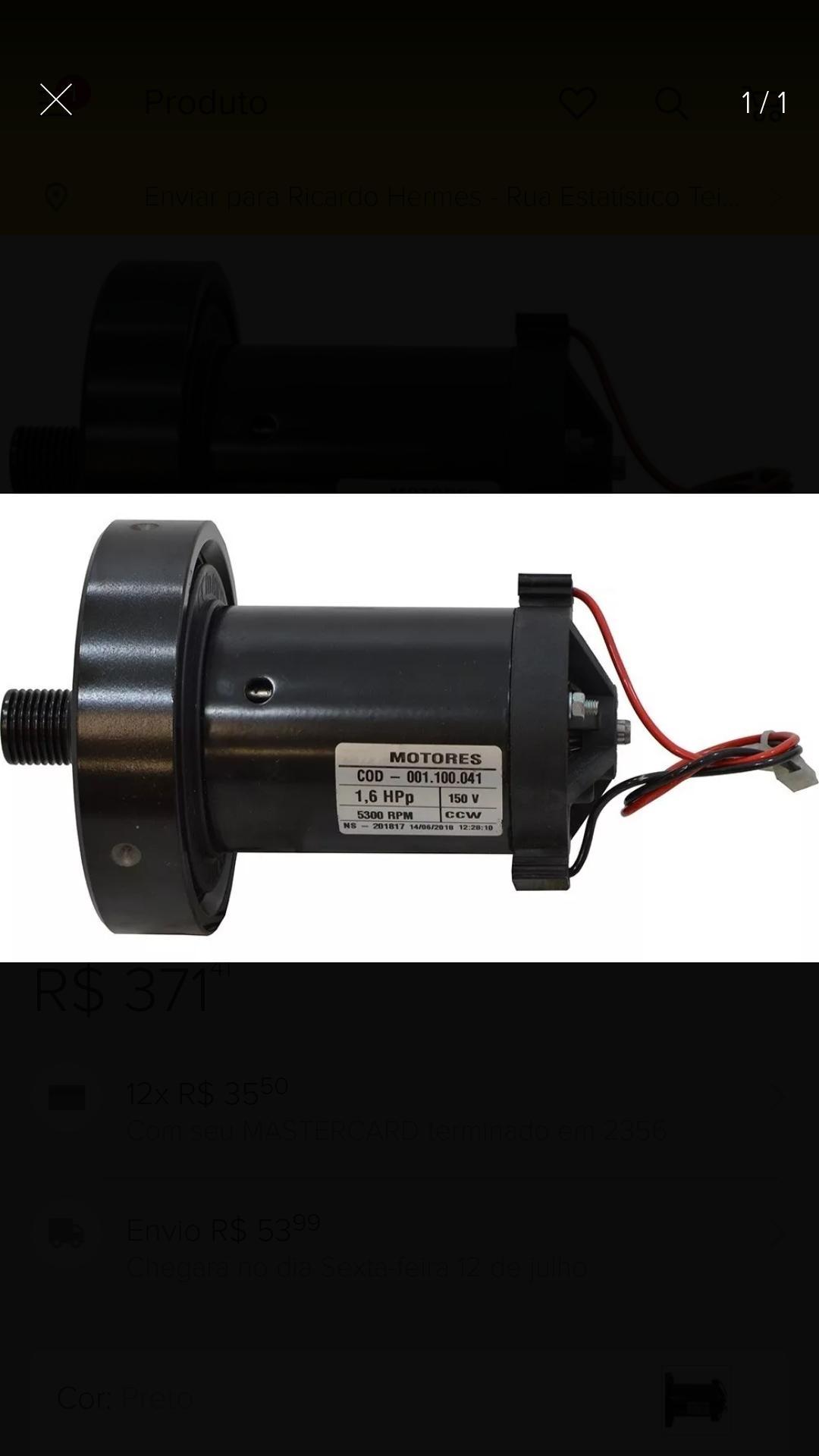

1,6HP=1193,12W @ 150V dá 7,954133333A
e no seu corpitcho vai consumir R*I² = 53,778001522W
E agora hein? Faça sua aposta. A minha já fiz.

Acredito que tenha sido variação de corrente ,queda de energia , ou sobrecarga do motor ,ou o componente de má qualidade .
ok. Troque por aquele que você disse, faça os testes e vá usando normalmente. Se pifar de novo, retorne que te falo a minha teoria. Dica: uma pessoa de peso máximo suportável usando pelo tempo máximo recomendável é um teste mais completo.
