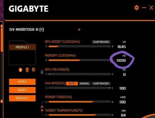

Boa tarde,  estou com uma dúvida em relação a minha 1080 ti da aorus, em relação ao memory clock da placa.. Quando utilizo o aorus engine o memory clock da placa bate 11010mhz e usando o msi afterburner o memory clock bate apenas 5508mhz, gostaria da saber porque isso acontece? Pesquisei na internet mas não achei nada relacionado
É apenas uma diferença de como se mostra a informação.. a memoria é do tipo DDR ou seja ela transmite 2 "informações" por ciclo de clock. Por isso existe a velocidade real : 5508 mhz e a Efetiva que é o dobro da real.. 11000 mhz.
As duas informações estão corretas.
