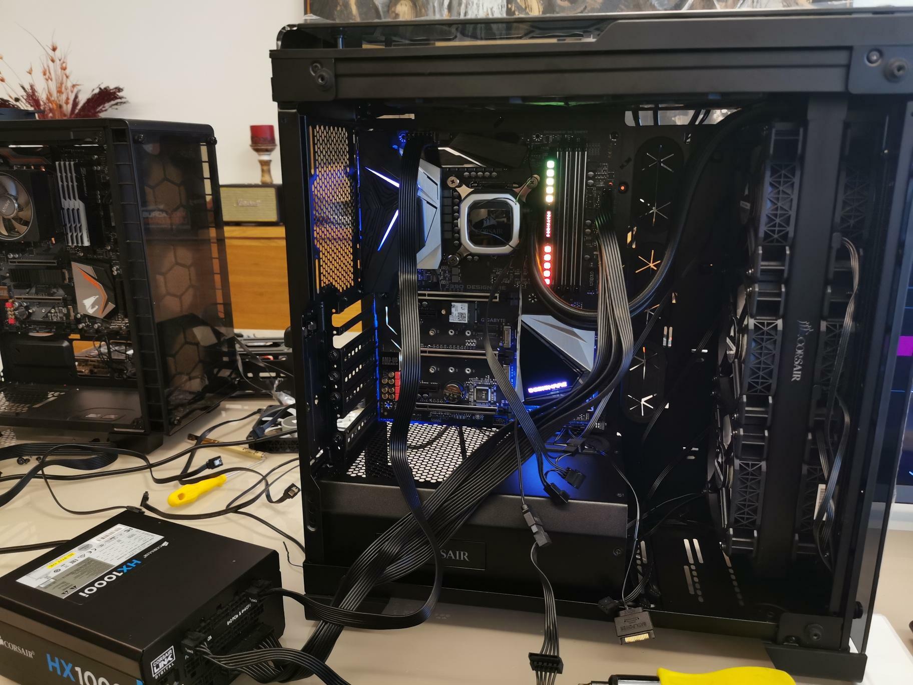

Quando ligue a fonte a placa-mãe acendeu normalmente, quando cliquei no botao para ligar a bomba do water cooer fez 2 barulhos estranhos e o computador nao fez boot. as memorias acenderam, a placa-mãe acendeu porém nenhuma ventoinha girou, nem as da frente, nem as de cima e nem as do water cooler.
liguei o monitor diretamente na saida hdmi da placa-mãe porém nao havia sinal.
Fui pesquisar na internet sobre e chequei tudo novament porém o problema continua.

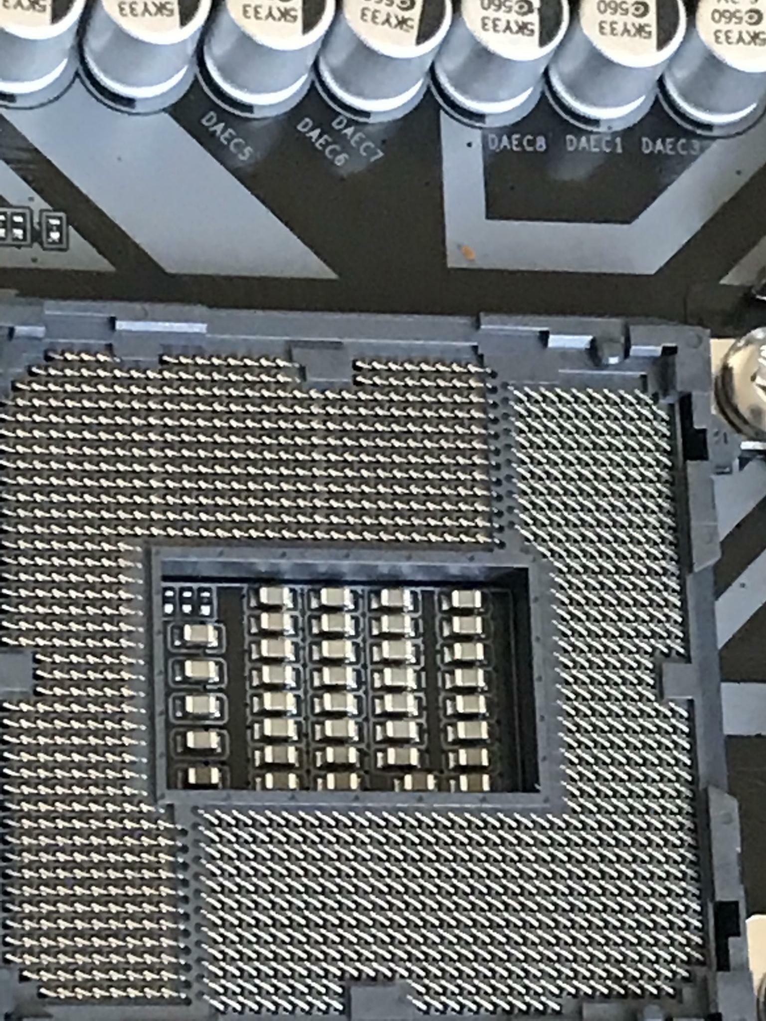

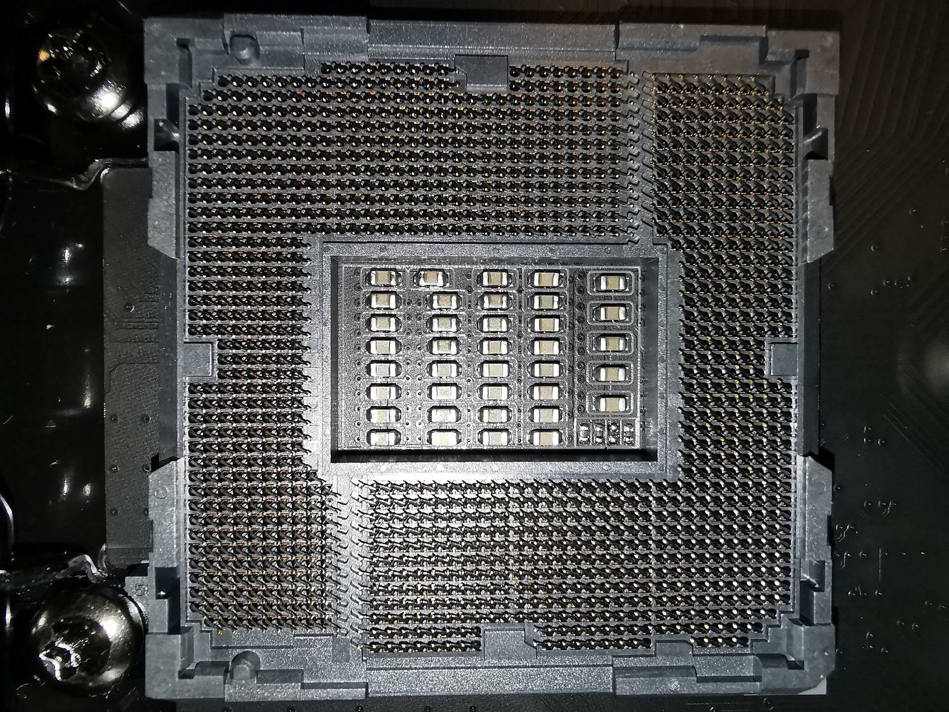

Retirei o water cooler e o processador e dei uma olhada para ver se algum pino da placa-mãe estava dobrado.
Gostaria de saber se alguem pode me ajudar, voce conseguem ver pinos dobrados?
O que mais poderia ser?
Obrigado!
A foto de baixo, que é a que interessa, tá meio ruinzinha, deveria ter batido em um ângulo que não refletisse a luz do flash.
Então, com base nela, não vi nada aparentemente torto ou quebrado.
@João Dutra A julgar pela última foto está tudo ok amigo... experimente tirar uma foto com macro, sem flash num ambiente com luz natural, ajuda bastante na foto.
