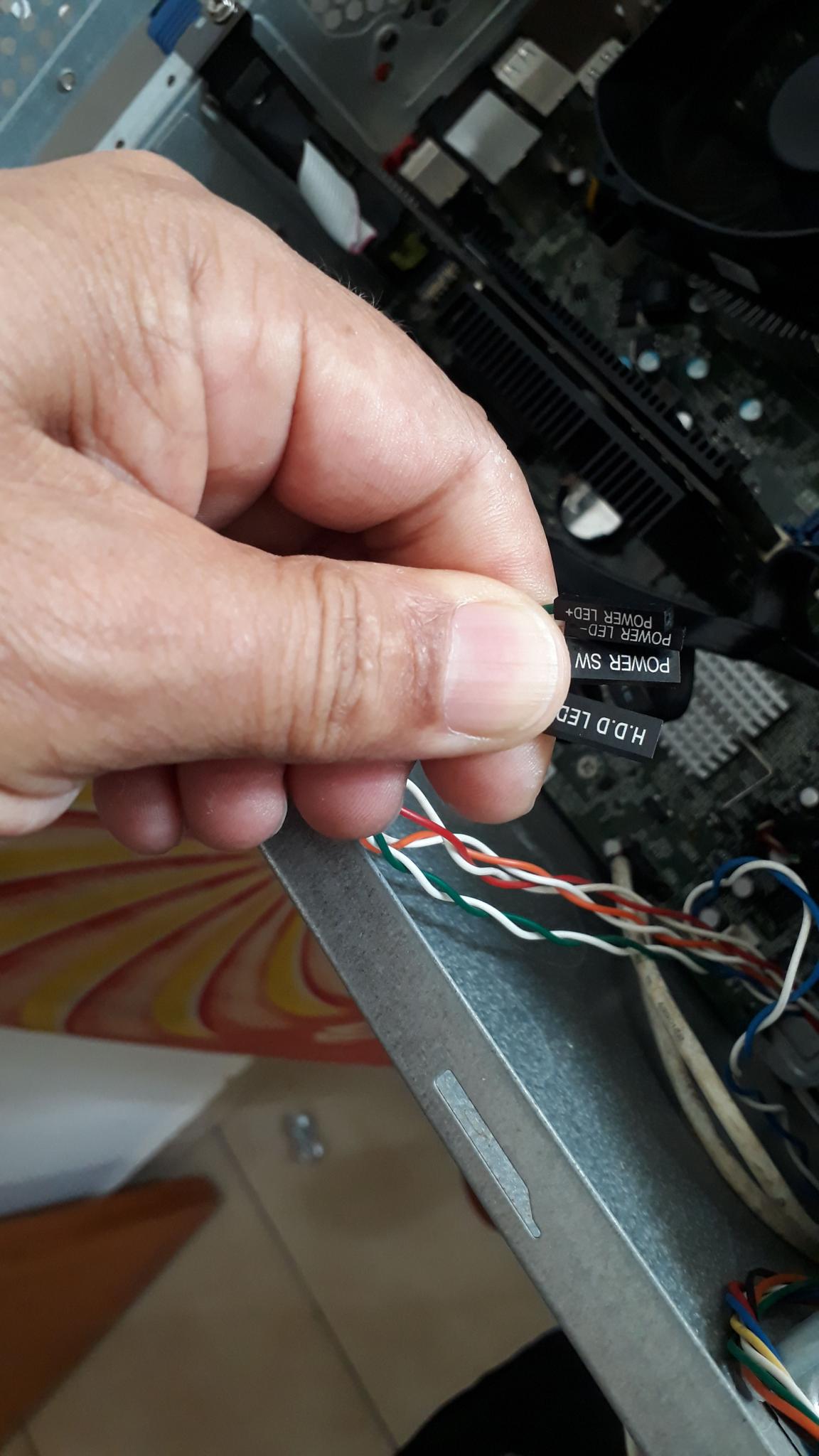

Comprei pelo ML essa placa-mãe citada no título acima. A ligação do painel frontal é bem diferente das que conheço (Nas pinagens mais comuns falta o pino 10, nesta, falta o pino 3), desta forma não estou conseguindo ligar os conectores para o PC ser iniciado da forma correta. Estou usando "ligação direta": conecto a energia e o PC liga.
Solicito ajuda deste seleto Clube para ligar os conectores no seu referido lugar. Os conectores do meu gabinete são HDD LED, POWER SW, POWER LED (+) e POWER LED (-) Desde já agradeço.

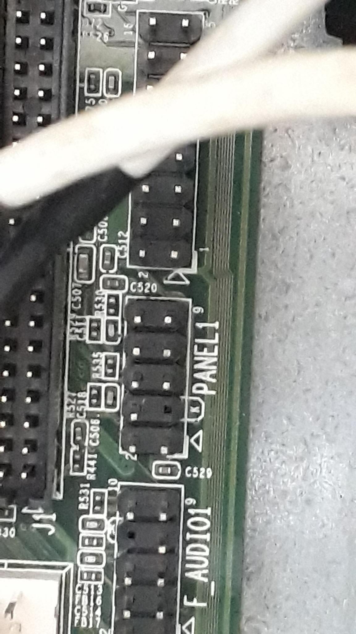

Bom dia srs.
Muito obrigado pela resposta  WOZ Dods, mas a pinagem desse modelo são 12 pinos, a da minha placa são 10 pinos.
Segue a imagem da minha.

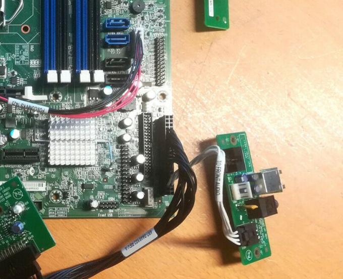

Peguei uma placa dessa e após quebrar muito a cabeça descobri que ela usa um conector específico. Deu pra ligar aqui somente o Power, ele funcionou pelos pinos 4 e 9. Como ele usa um conector especial então deve fazer um conjunto desses pinos pra funcionar melhor. Vou anexar uma imagem que mostra o conector inteiro e a placa também.
Vocês podem partir o conector do power no meio e conectar um no 4 e outro no 9 que vai funcionar certinho o Power, pra ligar e desligar.
E desculpem ressuscitar um tópico antigo.
