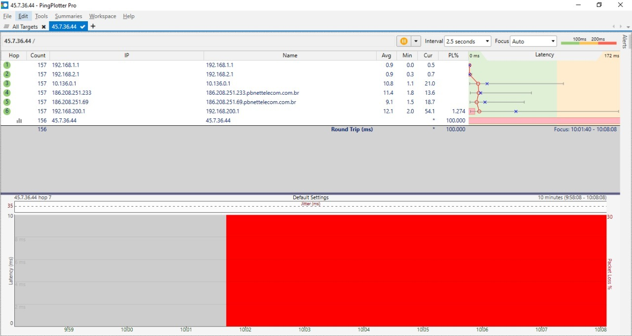

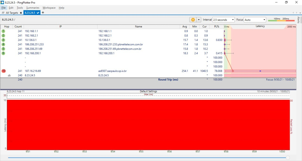

Eu também fiz uns teste que o suporte do league of legends pediu, que era testar a rota com servidor deles o resultado foi esse
Pelo pouco que vi na imagem... não conecta no primeiro servidor depois que sai da rede do provedor..
Realmente não vejo nada que você possa fazer, qualquer tem que ser resolvido do lado do provedor... se eles não conseguem resolver, e com a VPN funcionou, você vai ter que partir pra essa solução,. Mas lembre que a VPN vai aumentar o LAG.
Não tem muiro mais o que fazer na sua "ponta".
