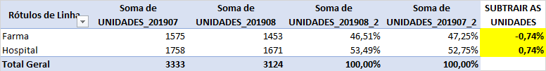

É em relação a diferença dos campos Unidades_201908_2 e Unidades_201907_2. Esses campos que estão em percentuais não aparecem na opção de Campo Calculado.
Segue exemplo imagem abaixo em amarelo: image.png.a138118a2fae8cbf5d2ac5a2daf1292f.png
Obrigado desde já.
entendi o que você quer mas gostaria de entender a necessidade de subtrair porcentagens...
para esclarecer esta minha duvida, o que representa este 0,74%?
Pergunto isto pois a subtração das unidades na linha 2 dá 122, mas não consegui encontrar uma forma de fazer este 122 chegar em 0,74% através dos valores apresentados, ou seja a sua diferença numérica das unidades (122) não é 0,74% de alguma coisa ali dentro no meu entendimento, talvez por isso não esteja sendo possível atingir este valor...

o seu valor precisa necessariamente ser apresentado em %?
pois como eu disse, 0,74% não é uma representação real de qualquer coisa real numericamente falando, e sim uma simples subtração de valores (mas que continua não representando unidades)
o que você pode fazer é criar um campo calculado que fará a diferença das unidades (em unidades e não porcentagem) e usar este valor para então calcular a porcentagem.
para ter-se uma variação entre períodos real você deve comparar a diferença (numérica) entre elas por algum valor sólido para obter a porcentagem, por exemplo você teve uma queda de vendas de 122 unidades em "Farma" de um mês para o outro, uma queda de 122 unidades em relação ao mês 7 será:
=-122/1575
que lhe dará uma queda real de vendas de 7,7460%, entende?

São visões diferentes. Me desculpe, não expliquei bem. Segue uma explicação diferente da necessidade da subtração.
Exemplo:
Para esse caso que você montou, eu consigo ver a representatividade da evolução em relação a unidade.
Para o caso que eu falei, eu preciso saber qual a representatividade da evolução do mercado de farma x hospitalar.
Eu posso ter aumento na quantidade de unidade no segmento farma, porém a representatividade do mercado ser menor que o hospitalar. Essa visão de representatividade de mercado, é onde tomaremos algumas decisões de continuar ou não com esse mercado.
Poderia avaliar se conseguimos incluir essa subtração para apontar a evolução do mercado?
substitui a planilha dinâmica por uma tabela com formulas, creio ficar mais fácil de lidar por estarmos tratando com formulas específicas que calculam valores "internos" da representação e não da fonte de dados. (tenho certeza que deve ter uma forma de fazer mas estou meio sem tempo para pesquisar no momento)
veja se ficou bom (esta em verde)
