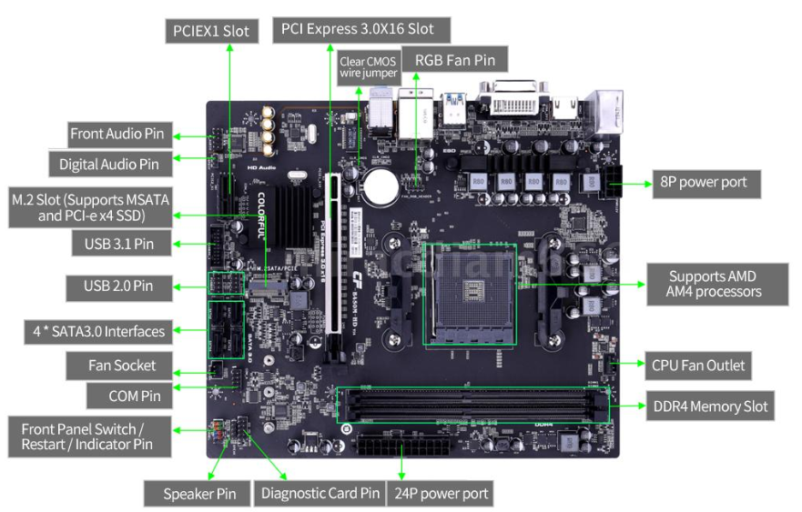

 Eu não entendo muito, digitei o modelo na placa e fans no lado, mas também não achei. Depois do uma olhada nisso.

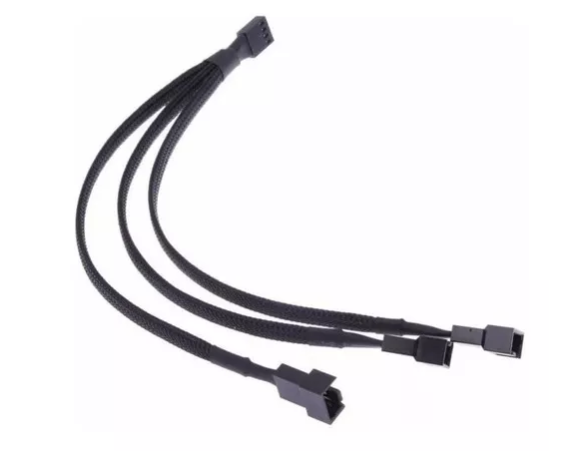

Dando uma pesquisada aqui, vi que tem o cabo splitter...
Seria uma solução viável?
Eu achei isso aqui ou... no caso ela teria uma entrada apenas de 4 pinos... isso né?
Se eu conectar um cabo splitter nesse fan header, poderei controlar a velocidade dos fans, mas não de forma separada.... se eu mudar a velocidade, vai mudar dos 3 fans junto.
Me confirma se é isso mesmo ou se entendi errado por favor.

Esse cabo você conecta direto no cabo da fonte e as FAN's vão ficar na velocidade máxima
Única forma de controlar a velocidade, é a FAN estar conectada na placa-mãe
Tem até uns controladores de FAN's antigos que usava na baia 5,25 do gabinete, mas pelo preço deles, é melhor comprar uma placa-mãe melhor com mais fan header

E só me confirma aí... pela foto que postei.. essa mobo só tem um conector de 4 pinos né...
ou seja... poderia ligar apenas um fan na mobo e o resto tudo na fonte daí... ?
É isso aí
