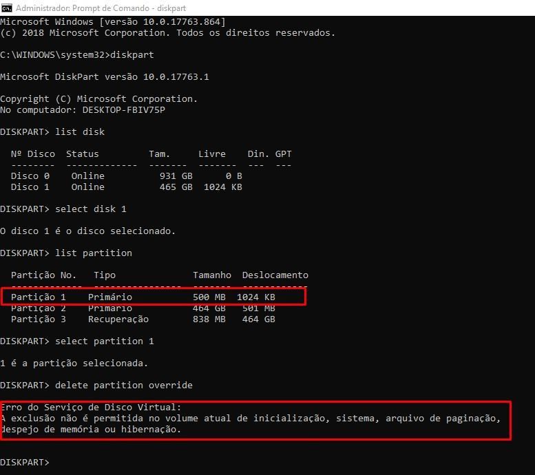

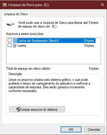

Estou com uma dúvida a respeito da minha partição reservada pelo sistema. Sei que ela serve para questões de boot etc. Porém, acontece que meu windows é o 10, 64bits, porém preciso remover a pasta Windows Old do meu HD E: porém quando eu tento fazer a limpeza de disco não aparece nada somente dois arquivos com 0 Bytes, eu pesquisei e um moderados do site da microsoft explicou que isso acontece devido a essa partição reservada de 500 MB, mais eu não consigo excluir ela de jeito nenhum alguém pode me ajudar, já tentei pelo CMD/DISKPART porém da erro (A exclusão não é permitida no volume atual de inicialização) alguém pode me ajudar?
voce está confundindo as partições, o atendente está se referindo a uma Partição de Recuperação e voce está tentando excluir a Partição Responsável pelo Boot
Delete a partição 3

Referente a Limpeza de Disco, clique em Limpar arquivos do Sistema
Ele fará uma nova verificação e aí irá aparecer a opção que voce quer.
Ou tente pelo CMD, abra o Prompt de Comando (CMD) como Administrador e digite
rd /s /q c:\windows.old

Obrigado mano, era isso mesmo, como não achei nada na internet que nem esse meu caso acabei confundindo, mais eu acabei excluindo esta partição reservada pelo sistema antes de ler seu comentário. tem algum problema?
Já reiniciou o computador? Se ela é a única responsável pelo boot, então o sistema não iniciará e aí só uma reinstalação do Windows para resolver...de forma simples
Ou terá que tentar com um usb de instalação do Windows e ir na opção Reparar Computador e aí é brabo o caso
É difícil mesmo...
Comigo aconteceu uma vez de eu colocar o meu HD em outra máquina como secundário, e sem querer eu deletei essa participação reservada pelo sistema, deixando somente o C.
Obviamente quando voltei o HD para a minha maquina ele nao deu boot. Tentei usar um pendrive com Windows 10, indo na opção de reparação, mas tambem não funcionou!
Ja estava quase desistindo e formatando tudo e ai segui um tutorial que falava para eu entrar no prompt de comando através do pendrive de instalacao do Windows 10. Pelo diskpart eu criei uma nova partição reservada para o sistema efi, digitei uns comandos que estava falando no tutorial, e no final deu certo e funcionou! O windows voltou a dar o boot normalmente.
