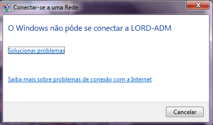

Olá, tem uns dias que meu wifi vem desconectando sozinho e após isso ele não conecta de forma alguma, somente se eu reiniciar o pc. Achei que fosse a placa de rede mas pelo o que eu pesquisei se fosse problema nela eu nem estaria conseguindo me conectar ao wifi, e mesmo que conectasse, a net poderia estar ruim. O que não são ambos os casos. Eu até realizei um teste pelo o cmd e tá tudo ok... O wifi pega normal mas depois de um tempo ele desconecta. O tempo varia, é totalmente aleatório. Eu notei que ele sempre cai quando eu começo uma partida no lolzin também. Já verifiquei os drivers, inclusive até reinstalei. Nada... Pode ser algum programa causando isso? Ou realmente ser a placa de rede? Ou até problema com DNS? Vai que..
Nem a solução do windows resolve...
Segue fotos:

DNS não tem como ser.. ele não consegue conectar no roteador... não tem nem acesso ao DNS ai...

Sim.. sou analista de redes.. pelo problema dele, ele sequer se conectou no roteador.. o DNS, só teria alguma influencia DEPOIS da conexão no rotedor quando ele pegasse o IP da rede local fornecido pelo roteador. Sem a conexao no wi-fi sequer ele tem como mudar o endereço DNS, se precisar.
Essas duas imagens mostram um computador sem conexão ao roteador
10 horas atrás, Geneccis Júnior disse:
a reclamação dele é de queda com a conexão do wi-fi e não com a internet.
