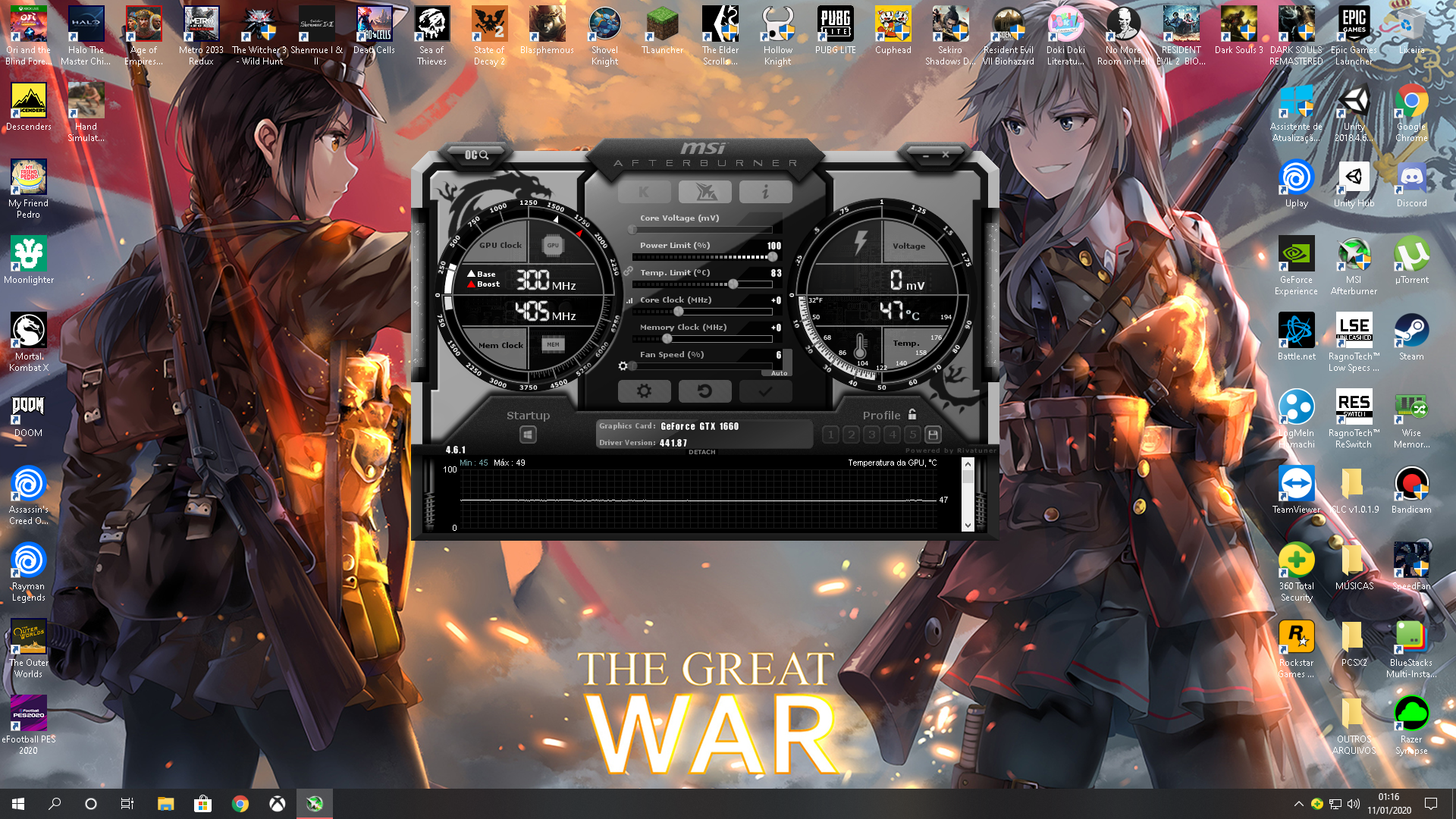

Galera, na verdade não é um problema nem nada do tipo, eu queria saber se eu mudasse ali o power limit para a placa esquentar só até tal temperatura, pode dar algum problema? do tipo de sla, a placa queimar, não sei o que significa esse power limit, se alguém puder me explicar vou agradecer muito, desde já muito obrigado!
@Gabriel G Lopes
"Power Limit" permite que a placa puxe mais energia da fonte, o que seria útil em OC.. A sua já tá em 100%..
Você tá confundindo com o "Temp. Limit", que está abaixo.. Esse sim, limita a temperatura que a placa opera.. Batendo certo limite, o programa força uma diminuição de clock e/ou tensão na GPU, pra resfriar a placa e ficar dentro do limite..
Não tem problema usar, se achar necessário.. Mas, se está esquentando a ponto de te preocupar assim, considere uma melhor refrigeração no gabinete..
@RS Faria Entendi, valeu mano, tipo assim, dependendo do jogo esquenta até que alto, não tão altooo, esquenta até uns 80 graus, o mais alto que vi foi 82, mas geralmente é 80, e eu queria limitar isso a 75, então não tem problema limitar? o máximo que vou perder vai ser desempenho?
8 horas atrás, Gabriel G Lopes disse:
Pode perder, dependendo de quanto o clock foi diminuído.. Você também pode determinar uma curva personalizada de funcionamento das fans, dentro do Afterburner, pra aumentar um pouco a ventilação na placa....
