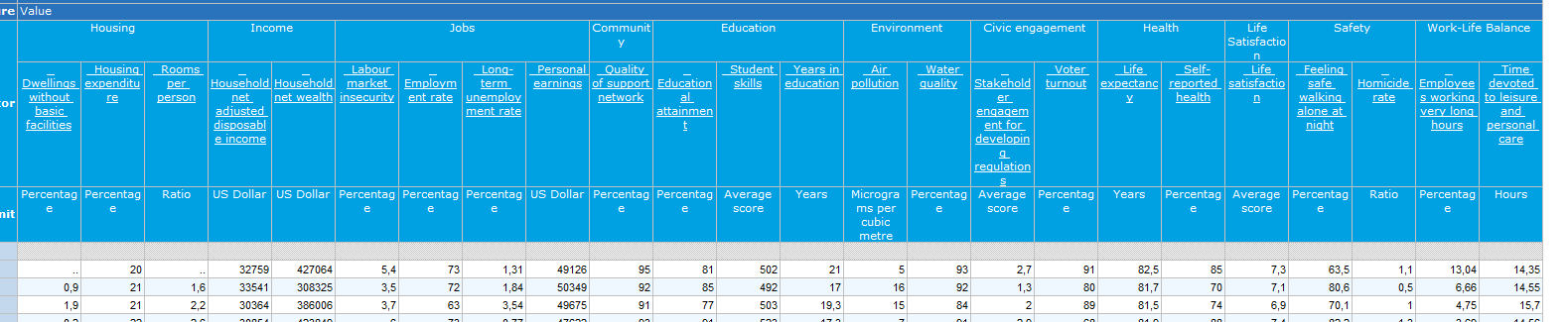

Sobre o primeiro arquivo:
A função de exportação do Better Life Index está errada. Então você precisa corrigir por sua conta. O gênio que programou aquilo não percebeu que os títulos das colunas iriam se perder e zoar o CSV, e não está exportando quase nada dos dados. A culpa no entanto é de quem distribuiu os títulos dos campos por nada menos que TRÊS linhas. Claro que ia dar m#$%a.
Não perca seu tempo com esse.
Veja o que tem em seu arquivo para a Austrália:
"AUS","Australia","JE_LMIS","Labour market insecurity","L","Value","TOT",
"Total","PC","Percentage","0","Units",,,5.4,,
E o que tem no BLI
Seu arquivo não só para na coluna I como ainda zera a J com aquele ,, e os dados vão até AA, 17 colunas
No entanto parece que o XML e a planilha excel exportada estão ok, apesar do formato estar errado também e dar uma série de mensagens. No Excel online não abre. A versão desktop acaba abrindo, ao menos a última versão de Excel que é a única que eu tenho. E a partir do Excel se pode gerar o csv correto e continuar com o seu programa... Ou usar o XML.
O segundo arquivo
Esse tem apenas 7 colunas mas o arquivo CSV não tem sequer os delimitadores. Tem os mesmos problemas para abrir com o Excel mas acaba abrir e aí pode gerar um csv correto

Você entendeu o que eu expliquei? Entendeu que os dados estão ERRADOS? Em formato E conteúdo?
Você tinha tentado ao menos ler o conteúdo daqueles arquivos?
Você tem um arquivo com 17 campos e outro com 7. Os campos --- se os arquivos estivessem ok ---  seriam separados por virgula e fscanf() pode tratar isso quase no automático.

1 hora atrás, johnkaos disse:
No primeiro arquivo pra que serve o campo Header, que vale Unit para TODOS os registros? Porque dois campos idênticos para Country?
Qual o sentido da primeira linha do segundo arquivo? Todos os campos tem o mesmo nome

O problema da planilha do bli é que há nada menos que tres línhas de títulos, por questão de agrupamento da visualização. E faz sentido. Mas na hora de importar é melhor você simplesmente numerar um a um e colocar talvez um texto mais significativo y nas colunas de que precisa
Aquele que eu te mostrei está correto...
