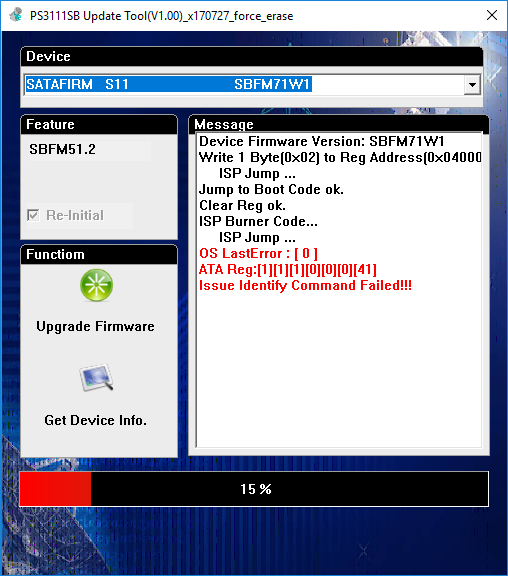

1 hora atrás, klisievicz disse:
estou tendo esse problema, alguém já passou por isso?
trava em 15% e da essa mensagem
tentei tmb o SBFKB1H5  da  o mesmo erro

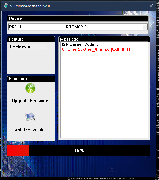

Ainda não consegui, mesmo seguindo o procedimento que a galera disse que funcionou. O processo deu algum erro, me falha a memória qual, o processo travou em 85%. Meu modelo é o SBFK71B1, usei a firmware SBFK71F1_27062019.
Agora ele nem reconhece, aparece essa mensagem:
"Can't detect any SATA device!! "
Eu estava dando uma lida no arquivo "s11-flasher2-howto.txt" e ele cita em "notes" que, caso o disco não seja detectado, é necessário rodar em "rom mode". Mas não entendi o que isso significa, nem o procedimento que ele descreveu. E então? O que fazer? O SSD já era mesmo? Há ainda luz no fim do túnel?

Basicamente você abre o SSD e embaixo, do lado contrário dos plugs SATA e de ENERGIA, tem alguns buracos. 4 de um lado e 2 do outro. Você tem de fazer JUMP (curto-circuitar) os 2 buracos. Eu usei uma pinça de bico fino num DOCK SATA externo, então foi fácil pra mim.
Coloquei a pinça, fechei o circuito e pluguei o SSD no DOCK. Imediatamente reconheceu no Windows. Daí só tirei a pinça e refiz o Flash do firmware.
