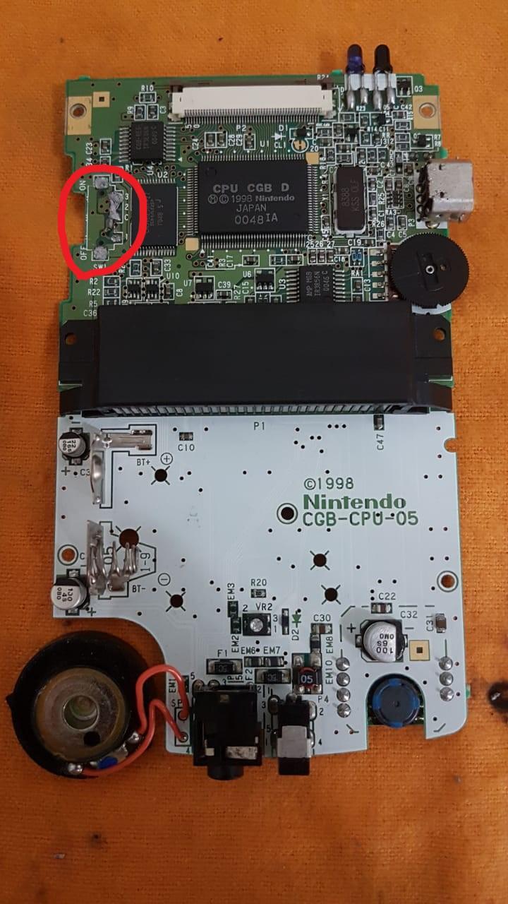

Verifiquei, e está tudo ok. Resolvi então por equivoco retirar o dispositivo do liga e desliga, e fiz um jumper (como pode ver na imagem: jumper no 3 para C) a ideia era que ligasse assim que eu colocasse a pilha e funcionar sem o dispositivo, mas agora já não está nem mais ligando, o efeito liga e desliga não tem. Porém testei no multímetro e pelo menos lá está respondendo, será que piorei mais ainda a situação? triste kkkkkkkkkkkkk
Estou mandando a imagem para ver essa doideira. XD

  • Coordenador
Parece que a chave diga/desliga fazia contato entre os pontos 3 e 1, se for, seu jump ficou na posição errada.
O capacitor mais abaixo a direita, com a descrição 100/6s, também me pareceu estufado, troque ele, pode colocar um de 100uF/16V no lugar dele.

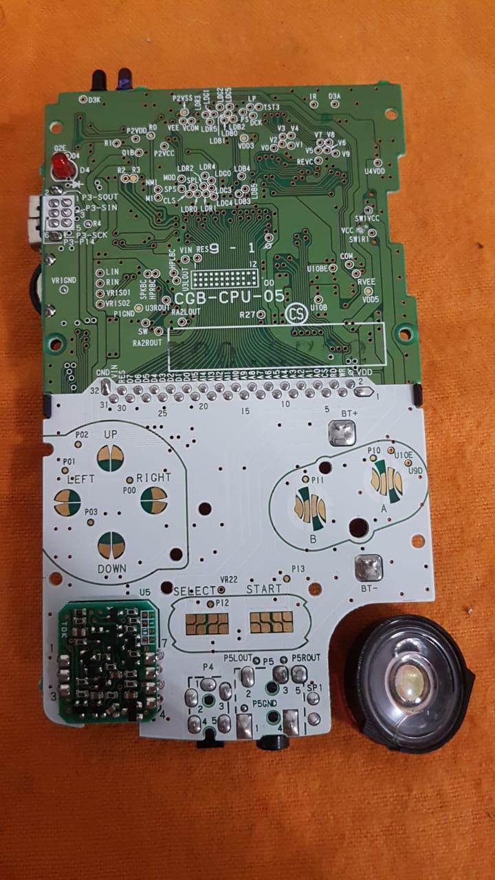

Entendi... esse jumper que eu fiz foi devido ao esquema elétrico do Game Boy Advance, um manual de serviço que encontrei e la tinha a parte de alimentação e peguei como referencia para meu GB, mas agr irei mudar para os pontos  3 e 1. Em relação ao capacitor acabei de fazer o teste no multímetro e lá está respondendo, desculpe a ignorância, mas mesmo assim devo trocar-lo então?
Edit1: Atualizando, acabei de fazer a mudança do jumper, do ponto 3 para 1, tentei ligar e nada. ='(
  • Coordenador
O pior era a chavinha, mas se nem voltou como antes não resolverá trocar o capacitor, não é ele que esta provocando esse "nem ligar".
Verifique esses resistorezinhos perto da chave, pode ter algum aberto ou muito alterado.
Realmente assim que eu tirei a chavinha não ligou mais, efeito liga e desliga não tem. =(
Verifiquei todos os resistores e aparamente todos em ordem e testado.
