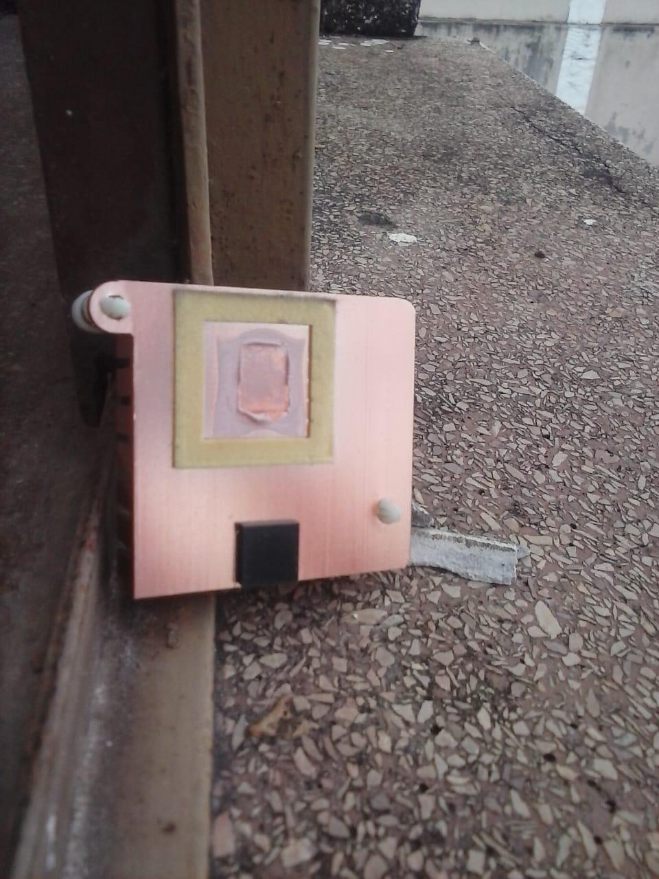

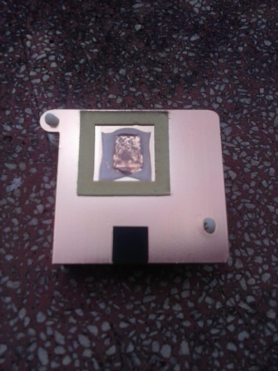

@Rezando Casto Este modelo costuma dar defeito no chipset. Pode conferir retirando o dissipador pequeno que o thermal pad deve estar com marca de queimado. Nisto do chip aquecer/esfriar demais por anos dá trinca nas BGAs.
Mas claro pode testar as memórias com MemTest86 (via CD ou USB de boot).

Bem, pra mim parece normal, não vejo marca de queimado:
1031931186_WhatsAppImage2020-03-19at1_18_23PM.thumb.jpeg.86627db6cc3c76663822080f97f4ccb8.jpeg1965274085_WhatsAppImage2020-03-19at1_18_20PM.thumb.jpeg.438e2fba03834a9e2ada7767b2af1f54.jpeg
