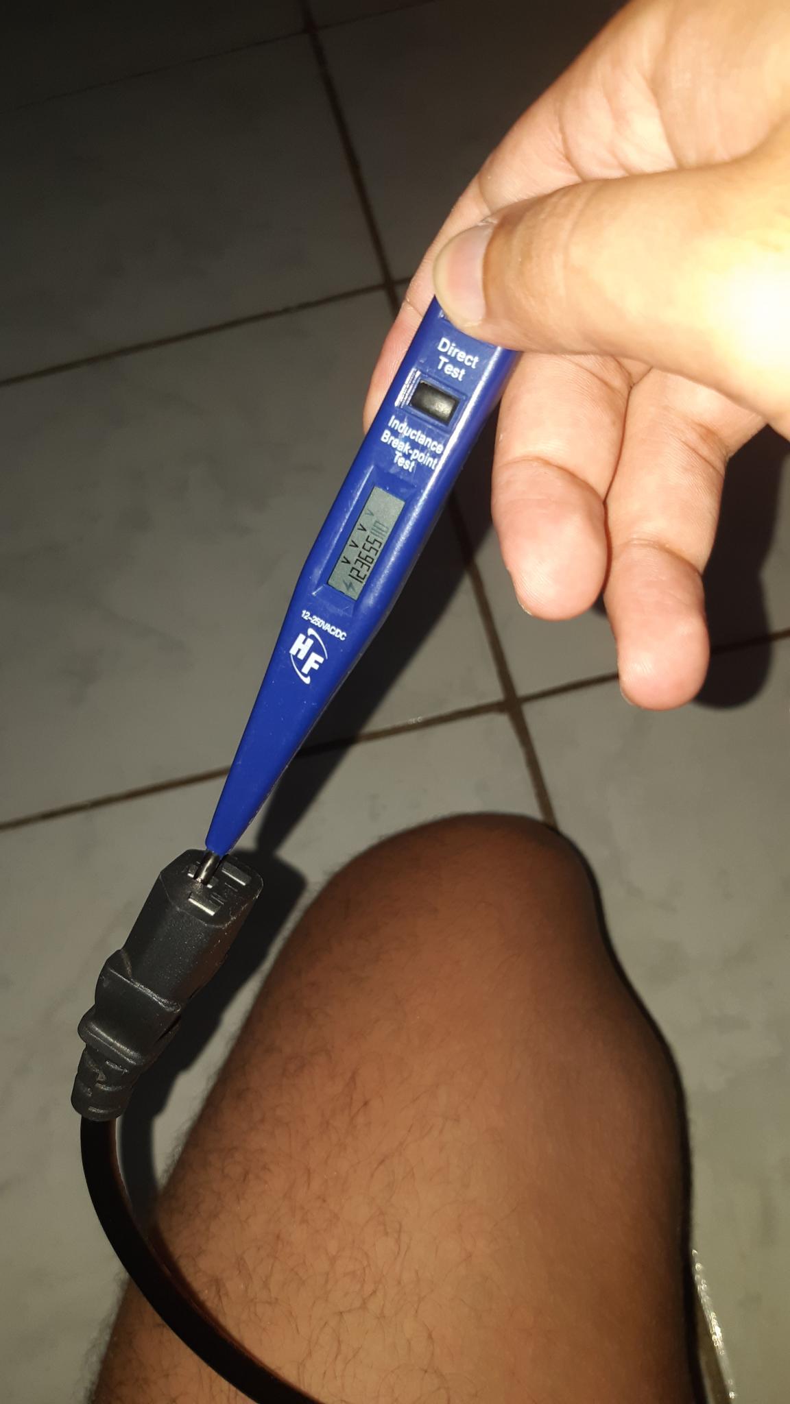

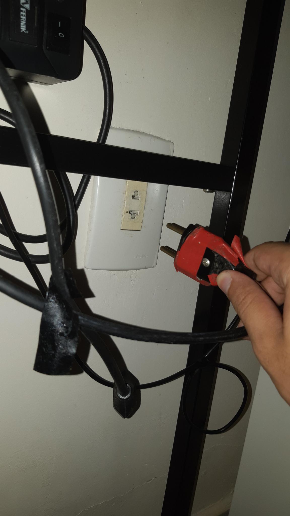

Boa noite! Vou resumir a história: tava eu jogando e a luz entrou em fase, quando voltou o pc não ligou mais. Bom, comprei uma fonte nova, porque fiz o teste do multimetro no cabo cinza da outra e n tinha 5v, só alguns mile, logo, achei que tinha queimado. Nesse dia testei o cabo do terra porque meu pc passou a dar choque (mesmo sem ligar) e reparei que tinha tensão no terra já desde o cabo da fonte. Reparem, aqui em casa a tomada é de dos pinos, tem que usar um beijamin com um furo morto ou coisa do tipo pra funcionar. Ou seja, com o pino terra desconectado. Medindo a tensão apenas no terra do cabo que encaixaria atrás da fonte, dá uns 30/40V. A chave de teste não é de lampada, essas só pegam tensões mais altas. Então, galera, de onde vem essa tensão? Ahh, já fiz o teste de continuidade pra tentar ver fulga e nda, também testei outros cabos, a história é a mesma. Fotos em anexo. (N usei o beijamin, porque tava com a extensão na mão, mas dá no mesmo. E a chave parece que ta dando 110V, mas vendo daqui dá pra ver que tá bem escuro só até o 36V.)

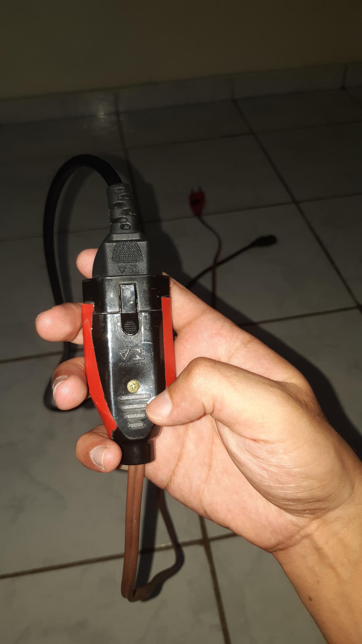

Explicando como liguei o pc: Antes dessa queda de fase ele funcionava normalmente, ligava, e não dava choque. Pra conseguir ligar agora, pus uma fita isolante no terra entre o cabo e a fonte. O PC voltou a ligar na hora. O problema é que continua dando choque.
Quem souber fazer o teste e tiver a mesma situação (2 pinos, sem aterrar) testa aí e fala. obrigado.
Ligar um PC com plug de 2 pinos não vai garantir que você esteja colocando o fio fase onde deve ser colocado. Tomadas tem polarização. Fio fase tem de ir no lugar que lhe cabe e fio neutro também.
Troque sua tomada de parede por uma de 3 vias (polarizada portanto) faça a ligação de modo correto que as coisas começam a mudar.
Assim bagunçado impossível de dar certo sempre.
Assim que deve se apresentar uma tomada se vista pela parte da frente
2 minutos atrás, faller disse:
Já troquei de lado. N é isso. Só ligou quando pus a fita no terra.
