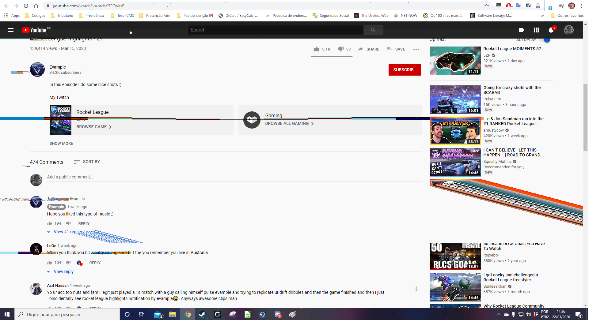

Boa tarde meus quarentenados,
Hoje, enquanto jogava csgo, tive um problema meio esquisito e achando que era algo do game, só sai e reiniciei o pc.
após reiniciar o PC, esses "glitches" permaneceram e até mesmo pioraram.
Queria saber se alguem tem noção do que poderia ser ou se é indício de que alguma peça do meu PC esteja "pra morrer".
GTX 960 2gb da Zotac
Fonte xcalibre 600w
Processador i5 4440i 3.1 Ghz
2x 8Gb DDR 3 2444hz HyperX Fury
placa-mãe ASUS H81M-C/BR
Obrigado pela atenção!

Tenta ligar na onboard, veja se isso se repete.. E tente re-instalar o driver..

A onboard não pegou quando pus na DVI com adaptador pra HDMI, deu só "sem sinal" (monitor da alienware não tem VGA/DVI de fábrica...), mas agora, com o PC no Safe Mode esses glitches todos pararam... Vou reinstalar os drivers da placa usando o DDU pra ver se consigo ter um fix disso...

A ideia era tirar a placa de vídeo, pra testar na onboard.. Enfim..  O coisa do modo de segurança é meio preocupante..

você retirou a placa de video para conectar o video onboard, e necessária para ativar o video onboard,parece que a gpu esta com problema por você ter iniciado em modo de segurança e não ter dado problema,o nome correto desses ``glitches´´ é artefato

Ah saquei.. Achei que desse pra testar na onboard enqto a GPU estivesse conectada. (sou meio leigo nessas questões de Hardware, como deve ter notado... =/ )
Eu usei o DDU, pus um driver da GPU de outubro de 2019 e, por enqto, voltou a "normalidade". Não tá dando os glitches na tela, mas a qualidade da imagem tá bem aquém do esperado (apesar de estar em 1920x1080 e 1080p no monitor).

Tirei a GPU e as RAMs, limpei os conectores das duas e fiz alguns testes...
com o vídeo na Onboard e com uma RAM de cada vez sendo utilizada e, depois, com as duas RAMs, não apresentou nenhum tipo de artefato...
Quando conectei tudo dnvo e liguei o PC deu artefato no 1o momento que abriu na Área de Trabalho.

Geralmente a ram ela não apresenta esses erros, mas sim tela azul, congelamento do pc ou desligamento repentino o que comprova mais ainda não ser a ram,

desculpe se isso te ofender mas como já é uma placa ``castigada pelo tempo´´ por tem mais ou menos 4 anos desde que foi lançada da mais credito para o defeito ser ela

Modo de segurança não carrega driver.. Quando há problemas em algumas peça, esse é um diagnóstico fácil de fazer.. Se ela funciona sem os drivers, mas apresenta problemas o PC com eles, pode ser algum defeito físico nela..
