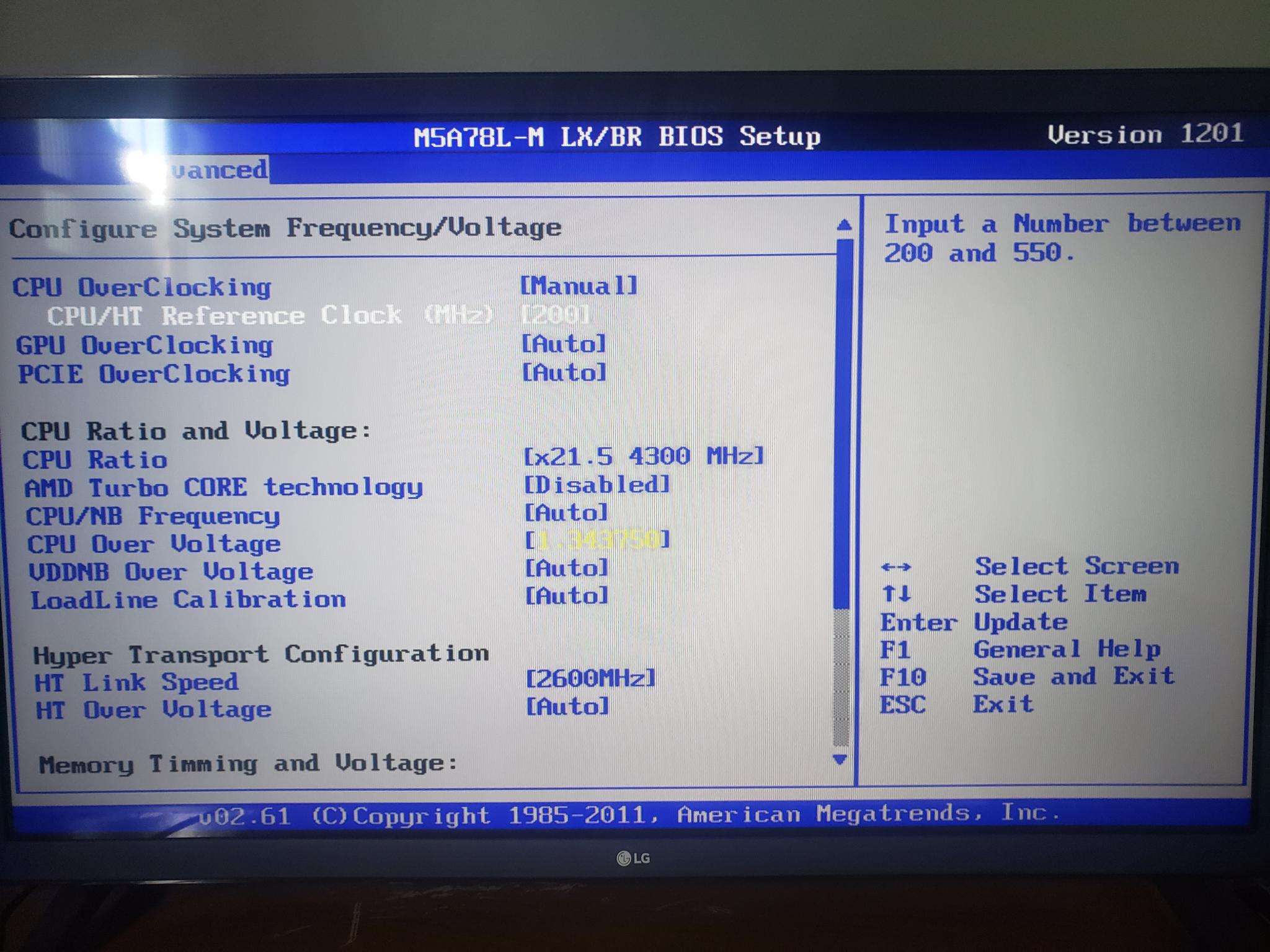

Fiz um overclock no meu FX 8300 pra 4.3GHz com 1.34375 vcore, porém se eu tento por a 4.5GHz tenho de colocar a 1.41250 vcore, é normal aumentar 200 mhz e ter de aumentar  bastante o vcore assim? Vi em uns lugares também falando q se o vcore tiver muito baixo pode ter perda de desempenho, acho isso bem estranho mas queria saber se é possível?

@Shaman93 na Bios ta a opção CPU/ HT Reference Clock que por padrão vem em 200, quando vou nessa opção tem pra escolher até 550, porém não passa de 240, tem algo que eu possa fazer pra chegar ao menos nos 250 pra fechar o overclock em 4.5 ???
Você nem precisa mexer no clock de referência do HT, basta usar os multiplicadores do CPU Ratio mesmo.
4500 MHz = 200 * 22.5

@JuniorFX Esqueci de mencionar que apesar do clock de referência chegar a 550 MHz, isso não necessariamente significa que a placa-mãe possa atingir esse clock com alguma estabilidade, o circuito da placa-mãe por si só possui um limite, o seu certamente está na casa dos 240 MHz.
Algumas placas-mãe até permitem o ajuste de tensão do HT, mas creio que uma placa como as M5A78L da Asus não tenham tal função, além é claro do que já foi citado sobre não serem a opção ideal pro FX, e no fim, tudo isso pode limitar bastante o potencial do overclock.
