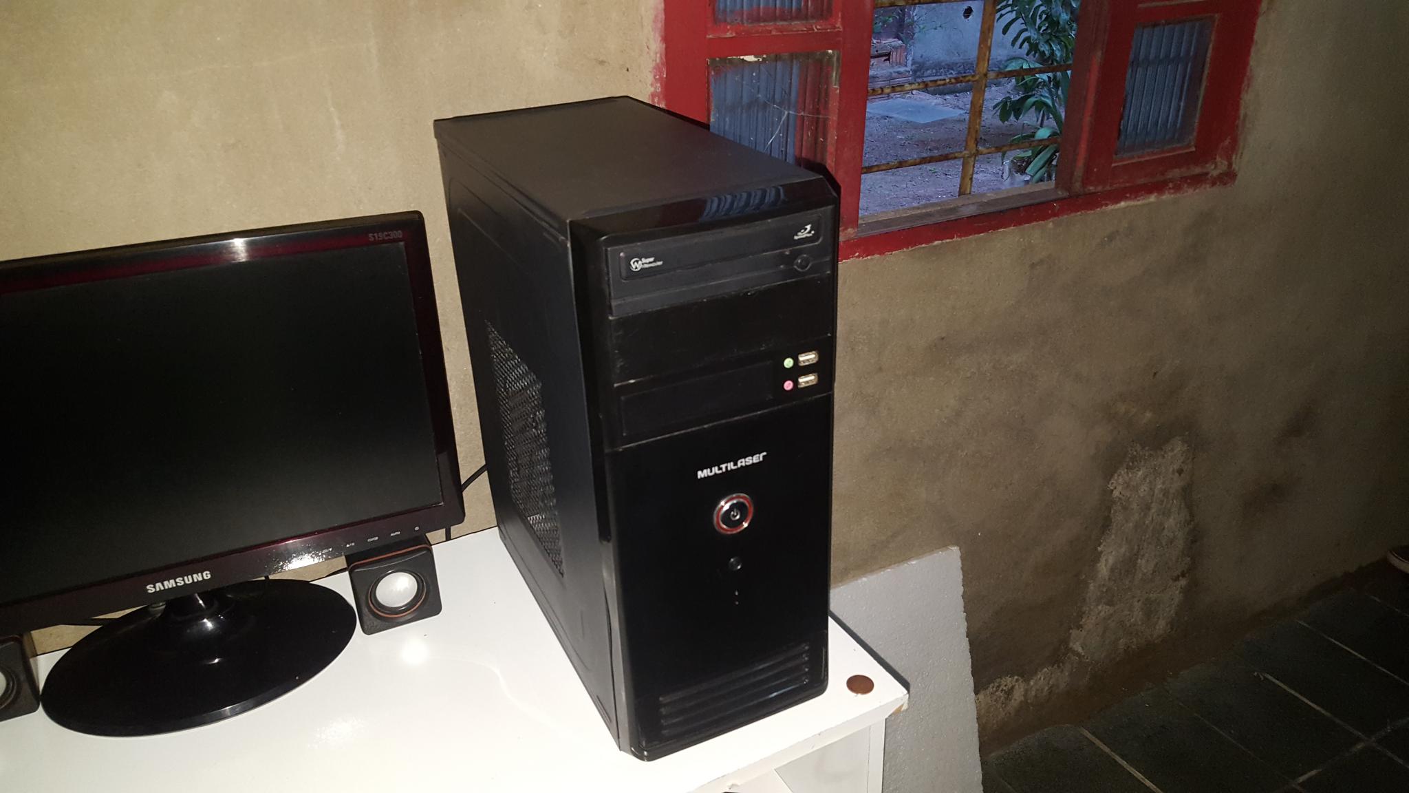

Cara ele é um gabinete pequeno um da Multilaser

Infelizmente não
Esse gabinete é padrão antigo, fonte na parte de cima com a função de exaustão de ar quente (jogando o ar para fora). Seria interessante instalar uma ventoinha na parte de trás, embaixo da fonte e ao lado do espelho da placa-mãe (onde ficam os conectores traseiros) para auxiliar a exaustão (jogando o ar para fora).

Faço a limpeza a cada 5 meses, infelizmente a minha placa faleceu e não tenho dinheiro no momento, caso eu não me importar com a tampa lateral aberta o cooler vai fazer um bom trabalho?
