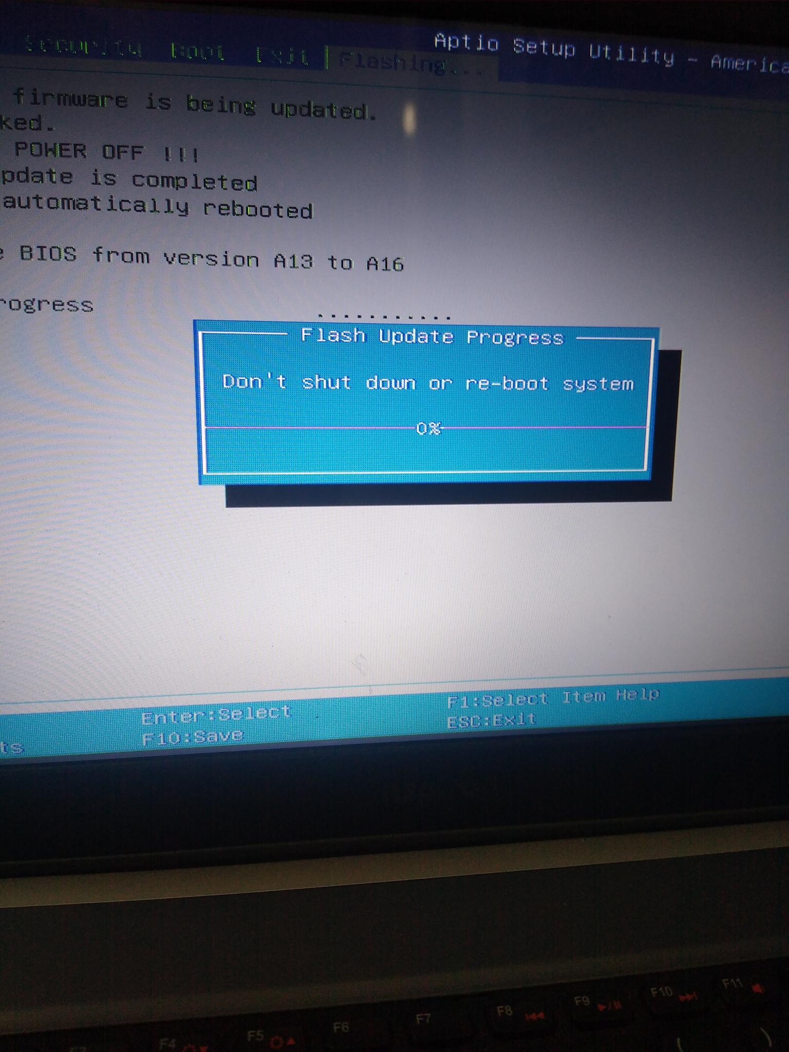

Pessoal, fui atualizar a BIOS do meu notebook Dell Inspiron 14z 5423 e então, durante a instalação a tela tá travada em 0%, baixei o arquivo de instalação no próprio site da Dell, o que eu faço? Faz tempo q está assim, a atualização da BIOS é da a13 para a16 e eu não sei o que eu faço

@Grande Mestre Lucas  então, recentemente a tela  do notebook começou aparecer uns chuviscos verde e rosa, pesquisei e vi q disseram q isso pode ser drive desatualizado, baixei o aplicativo da Dell de suporte e ele listou os drivers desatualizados, e um deles foi a BIOS, aí fui instalar e agora tá nisso ai, se ninguém souber vou ter q ligar pra eles mesmo =(

@Grande Mestre Lucas então cara, adivinha, fui tentar arriscar e desligar mesmo e o notebook não tá desligando, segurei o botão de desligar e ele não desliga, fora isso não tem como forçar o desligamento né? Uma observação: cooler tá ventilando bastante, da pra ouvir o som dele
@Thiagott1234 mas não tinha uma opção por essa tela mesmo de apertar alguma tecla ou clikar em algo? Para forçar o desligamento em notebook é preciso retirar a bateria externa, mas eu torno a dizer, eu não estou dizendo para fazer isso. Eu não recomendo coisas que não sei se podem dar problema para outros.
@Grande Mestre Lucas Sem problema, vou deixar ele ligado fora da tomada até ele descarregar sozinho , é o jeito mesmo, mas muito obrigado, valeu mesmo!  E outra coisa, não tinha a opção de clicar em nada porque até na foto ali diz q o teclado tá bloqueado, tentei todas as teclas e não dá em nada
Com o note sem carregador e bateria externa, faça o procedimento de resetar a bios.
Retire a bateria interna de 3 Volts, e no encaixe da bateria, faça um curto, de um minuto, pode usar uma pinça, ou um fio.
Após recoloque a bateria interna, e tambem a externa, conecte o carregador e ligue o note.
Caso este defeito persista, tem de regravar o chip da bios.
