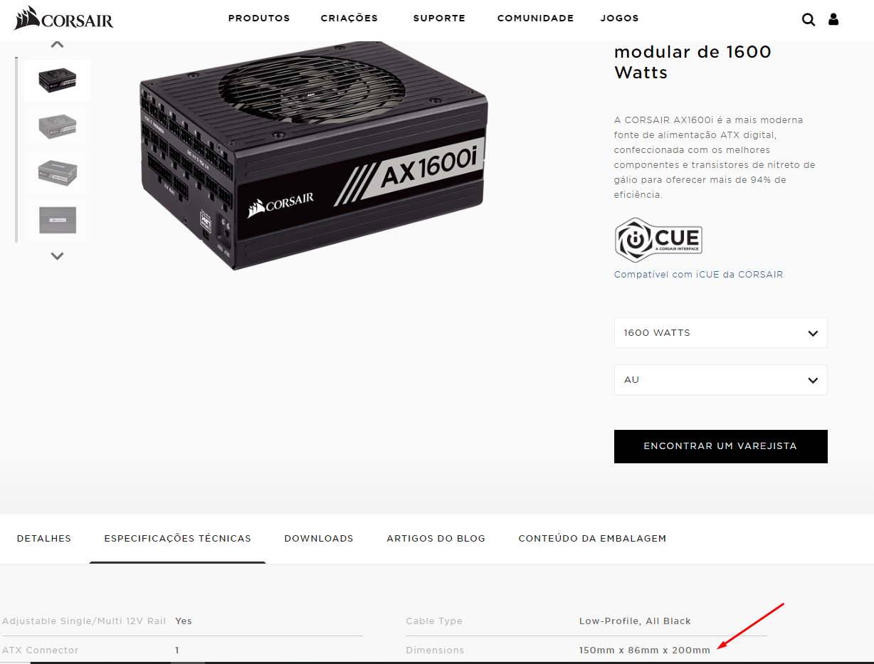

sim, comprimento horizontal dela.. e nao, nao sao padronizadas.. tem fontes de 1000, 1600w q sao verdadeiros tijolos.. outras de 500, 600w q estão saindo agora por exemplo sao bem mais compactas.. entao esse gabinete tem essa possibilidade de colocar uma fonte q tem 180mm de tamanho
veja no proprio site da corsair, peguei 2 fontes, uma da mais top 1600W e outra mais de entrada, 450w
1600w
e a de 450w
é perceptivel nas próprias fotos q sao fontes de tamanhos diferentes e nao haveria de ser diferente, afinal, a de 1600 possui bem mais componentes do que essa de 450..
