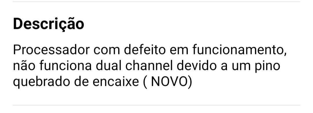

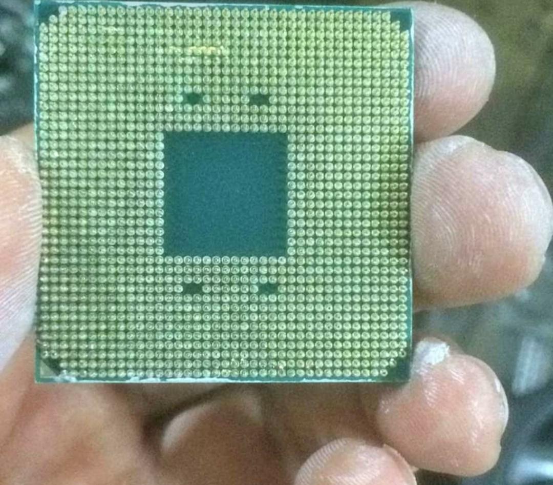

Estava vendo alguns anúncios no marktplace do face e encontrei um anúncio do r7 2700x com defeito, só que não entendi o que é, se posso usar ele sem arrumar, se precisa arrumar, compensa ou não, o que me dizem?
Coloquei imagens da descrição do defeito e do processador

o processador é cheio de pinos, e algum deles, que faz a comunicação das memórias(no caso para dual channel) está torto, sendo necessario desentortá-lo(se nao esta mais no local o pino, nao sei se tem conserto). Creio que sem o dual channel, porém com uma placa-mãe que use 4 modulos de ram, seja possivel utilizar ainda 2 módulos, em single channel
8 minutos atrás, JrPaulino disse:
basicamente pelo descrito é q você nao vai conseguir usar as memorias em dual channel, ou seja, o melhor modo para os ryzen
sinceramente, nao sei.. quanto é pedido nesse processador? eu nao arriscaria.. principalmente se nao for apenas isso q nao funcione, se conseguiram a proeza de arrancar um pino eu nem imagino o q nao fizeram ja com esse processador
é um baita processador, mas quando está intacto.. desse jeito ai é mais propenso a você ter dores de cabeca..
se eu fosse arriscar, so daria 200, 300 reais nisso.. e olhe lá porque a chance de nao prestar é grande..

Não tem conserto isso.  Não compre. é furada.
Como disse o colega, ele é bom, mas quando é intacto.
E nem se tivesse o pino ali, eu não recomendo comprar peças usadas que permitem OC,  nas quais você nem sabe se o cara fez OC, ou coisa pior. Procedência duvidosa.

Não vale a pena. Os pinos tortos da pra desentortar, eu mesmo já fiz. Mas quando tá faltando pino você precisa pegar outro processador, arrancar os pinos e fazer um transplante usando um ferro de solda pra grudar o pino de volta...
daí por 600 reais + pegar outro ryzen pra arrancar pinos + ferro de solda + risco de dar *****...
