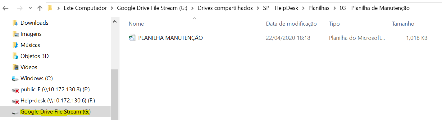

então abro a planilha pelo Drive File Stream que é um diretório no explorer da máquina
Como estou trabalhando home pensei que poderia ser que a VPN estava muito carregada, mas não preciso da VPN para acessar, não sei também se existe alguma fórmula que está causando essa lentidão, estou mandando uma das minhas planilhas, o problema está na pasta Ativos e Encerrados.

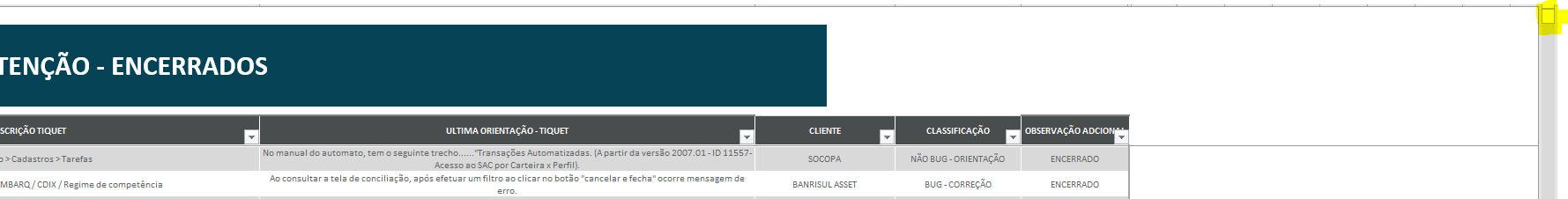

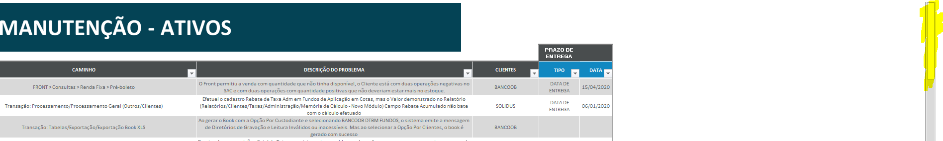

Fiz algumas alterações e ficou bem mais rápida, só estou com uma dúvida, na última pasta ainda está aparecendo que estou usando até a última linha do excel, ou seja, a barra lateral está bem pequena, existe algum comando para ajustar a planilha?
Na pasta do meio que eu também estava utilizando até a última linha do excel ficou assim
Já na outra pasta ficou assim, ele ainda está considerando todas as linhas do excel

16 minutos atrás, Amilcar Ponchelli disse:
Tem um lixo bem lá em baixo, veja nas células B1048483:K1048502 (para ir mais rápido, tecle F5 e entre com esse endereço em "Referência:" ou na caixa de nomes no canto superior esquerdo).
4 horas atrás, Amilcar Ponchelli disse:
Não tem mais nada lá...
Pode não ter conteúdo, mas tem lixo de formatação ainda.
Pode confirmar isso teclando em F5 > Especial... > Última Célula.
Para ressetar o intervalo realmente em uso, pode fazer o seguinte:
Selecione da linha 2031 até a última linha (1048576) e com o intervalo selecionado vá na guia Página Inicial, grupo Edição, sob Limpar escolha "Limpar Formatos".
O "UsedRange" será então redefinido mas somente após você salvar o arquivo (ou após aplicar ao menos uma vez a propriedade UsedRange no VBA). Comprove novamente com o F5 como anteriormente.
Também daria certo se você excluísse as linhas ao invés de limpar conteúdo/formato.
