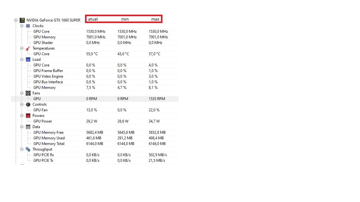

Recentemente montei um computador (amanhã faz 2 semanas), e de uns dias para cá comecei a perceber um barulho estranho em modo ocioso, como se fosse uma máquina de lavar funcionando, tipo um "vai e volta, vai e volta..." acho que a melhor onomatopeia que pode definir o barulho é "vram... vram.. vram.." rsrsrsrsrs..
Hoje consegui identificar o que é: os 2 fans da minha placa de vídeo, quando ocioso, fica ligando e desligando sem parar (com uma periodicidade uniforme) na temperatura de 55ºC.
Sei que as placas de hoje em dia só ligam os fans a partir de determinada temperatura, mas não encontrei qual temperatura a minha deve ligar (eu achava que era 60ºC)
Jogando fica normal, pois o fan fica girando constantemente, porém após fechar algum jogo, ou ligar o computador e esperar alguns minutos, ela chega a 55ºC e fica no vai e vem. Eu observei isso olhando ele rodar, e pelo OpenHardwareMonitor, onde a velocidade da ventoinha varia de 0 > 1100 > 700 > 0 RPM (fica esse ciclo pra sempre, variando em torno desses valores, onde apenas o 0 é absoluto).
A questão é, eu não estava ouvindo esse barulho na primeira semana e até uns dias atrás, comecei a perceber ontem enquanto jogava gta IV (não passou dos 55ºC nesse jogo), e após isso o barulho ficou na minha cabeça e comecei a ouvir ele sempre em modo ocioso ou utilização normal (internet, word, etc) , e me lembro de monitorar algumas vezes nos primeiros dias e via a temperatura abaixo de 50ºC... agora ela só fica em 55 e nesse vai e vem. Hoje cedo alterei as configurações da nvidia para máxima performance (estava em energia e qualidade), mas continua do mesmo jeito...
Alguém sabe uma possível solução? Isso é normal? Nos outros dias enquanto eu não jogava os fans ficavam desligados, e a temperatura até abaixo de 50ºC.

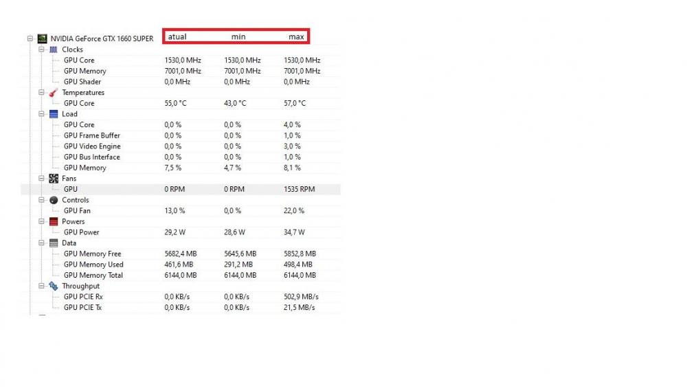

No print anexo a rotação atual do fan tá em 0, mas ela varia conforme citei acima.

Fica ligando e desligando repetidamente, ou de maneira "contínua". Sempre que estou utilizando o pc (internet, etc) sem jogar, ela estaciona em 55ºC e fica nessa 0 RPM > 1100 RPM > 700 RPM> 0 > 1100 > 700 > 0... e por ai vai. É como se estivesse eternamente tentando dar um tranco rsrs..
Os valores de RPM que coloquei são arredondados, tem sempre uma variação ali.
Gravei um audio com o celular, se botar o volume no máximo dá pra ouvir o barulho (eu acho rsrs). Enviei em .rar porque não dá pra enviar mp3 aqui.
To realmente preocupado com isso... e o barulho tá me deixando louco agora que eu identifiquei ele e fico ouvindo toda hora 😓

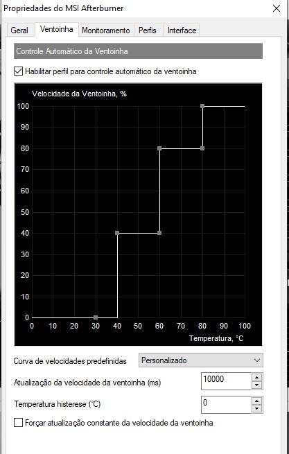

No entanto, isto foi simplesmente resolvido adotando uma nova curva de fan no msi. Ao invés de acionarem nos 50C coloquei para ser acionado nos 40C, sendo assim, dificilmente a temperatura cai para menos que isto e evita o desligamento constante dos fans.

Você pode compartilhar a curva que está usando no msi?
Eu estou usando também, desde que fiz o post aqui. No entanto, percebi que acima de 30% da velocidade da ventoinha ela gira normal.. já com velocidade menor ou igual a 30% ela fica com esse problema liga-desliga-liga-desliga constante (não chega nem a parar de girar), então tenho que usar no mínimo 31% pra evitar.. Sabe se na sua acontece algo do tipo?
5 minutos atrás, GabrielRazer disse:
Optei por deixar esta curva que se baseia em 4 configurações diferentes com velocidades constante para evitar que a velocidade fique oscilando o tempo todo.
- Abaixo de 40C (stand by) - desligado
- Entre 40C e 60C (uso normal) - 40% de velocidade - o que mantem a temperatura sempre na faixa de 45-50C
- Entre 60 - 80 (temperatura jogando) - 80% de velocidade - por padrão para esta placa em 80C a velocidade vai estar em torno de 75%, porém prefiro deixar em 80 e garantir uma menor temperatura de operação.
- Acima de 80C (altas temperaturas) - 100%
Lembrando que isto varia muito com a temperatura ambiente, ventilação do gabinete, local que se encontra o PC...
Para as minhas condições, estes foram os valores que se adaptaram melhor.
Em relação ao liga-desliga em 30% tem que ver como está sua curva (muito provável a temperatura esta oscilando em uma faixa que aciona e desliga os fans). No meu caso isto acontecia sempre aos 50C, por isso ajustei a curva para acionar os fans em 40C.
Desta forma que eu deixei o ruído cessou por completo. Só faz um pouco mais de barulho a partir de 80% mas é normal.

@Giulioc Obrigado! Vou adaptar na minha aqui e ver como se sai. A questão do liga-desliga eu testei em uma faixa em que os fans não desligam, e realmente abaixo de 30% ela fica assim.. Mas obrigado, acho que vou usar desse jeito aí, pois a minha está tipo 30% a 40ºC e 90% a 80ºC, uma reta crescente rsrs
39 minutos atrás, GabrielRazer disse:
Ah sim! A reta crescente também é uma boa opção para manter equilíbrio entre temperatura e velocidade. No entanto, gosto de manter a velocidade constante para evitar grandes oscilações (ruídos) durante o game :)
