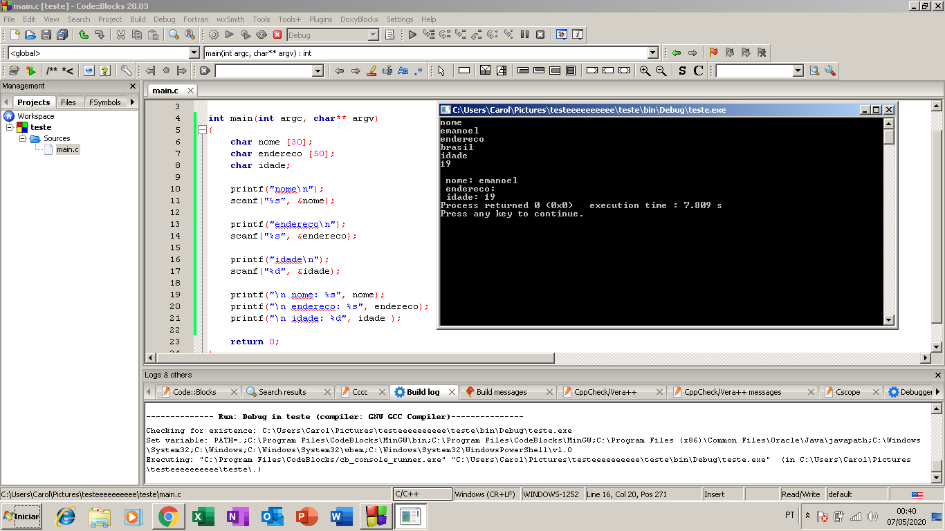

 Estou começando a aprender a programar, com isso estou me deparando com um talvez erro ou inexperiência(acho mais propalável), estou escrevendo um código simples mas por alguma razão não esta saindo o resultado como esperado, estou usando a IDE  CODE BLOCKS, ja usei o Dev-C++ mas tive muitos problemas com erros, enfim segue o código abaixo e depois de compilado o que acontece. Depois de Compilado, ele não mostra no final o endereço como colocado. Se alguém puder me ajudar, por favor.
#include <stdio.h>
#include <stdlib.h>
int main(int argc, char** argv)
    char nome [30];
    char endereco [50];
    char idade;
    printf("nome\n");
    scanf("%s", &nome);
    printf("endereco\n");
    scanf("%s", &endereco);
    printf("idade\n");
    scanf("%d", &idade);
    printf("\n nome: %s", nome);
    printf("\n endereco: %s", endereco);
    printf("\n idade: %d", idade );
    return 0;

Para ler strings inclua a biblioteca #include <string.h>
E nunca use &
Coloque um espaço antes do % nos scanfs com %s, para descartar caractere o '\n' (nova linha) e qualquer outro caractere de espaço vazio (espaço, tabulação, etc) que tiver sobrado dos scanfs anteriores na entrada padrão (stdin).
E para vetores (como nesses 2 vetores de char do seu programa) não vai & antes do nome do vetor, pois usando o nome diretamente já obtém um endereço de memória.
Ex:
    scanf(" %s", endereco);
Para endereco não serve muito porque comumente endereços são de nomes compostos; melhor buscar o uso de outra formatação alternativa de " %s".
Sim, como o @Mauro Britivaldo  apontou usar %s limita a ler apenas 1 palavra digitada, então se você digitar uma frase (como por exemplo um endereço completo, ou um nome com sobrenomes) não vai servir pois só vai obter a primeira palavra digitada.
No caso poderia usar o outro tipo de especificador de string %[ , e usar assim %[^\n] (= ler e guardar qualquer caractere que não seja o caractere nova linha '\n'), assim vai ler tudo até encontrar um caractere nova linha '\n', ou seja pega tudo que tiver até o fim da linha e guarda no vetor de char.
    scanf(" %[^\n]", endereco);
