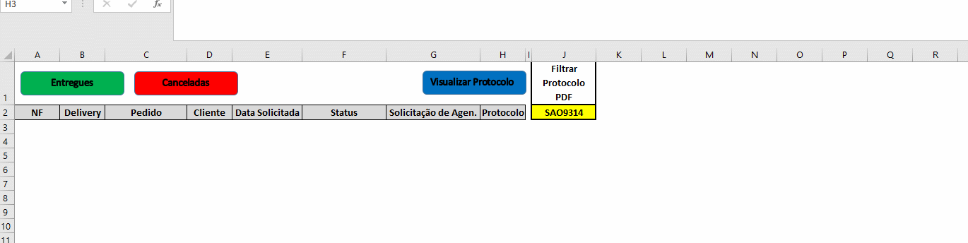

Trabalho na área de logística, e devido a isso mexo muito com agendamentos. Pensando em agilizar e facilitar o controle destes agendamentos, pensei em desenvolver uma planilha, porém o que eu gostaria que ela fizesse é um pouco complexo, porém acho que possível.
Para esta planilha, gostaria do apoio de vocês para:
- Queria fazer a forma "Visualizar Protocolo" abrir um .PDF que esta em uma pasta na área de trabalho, com o nome exato que contenha na célula. (No exemplo da planilha, célula H2).
- Também gostaria de, quando eu clicasse na forma "Entregue", todas as linhas com status "Entregue" na Coluna F, fosse copiada para a aba Entregue e excluída da aba Controle Agendamentos, e ao copiar para a outra aba, não perder nenhuma informação que lá ja estava (Não consegui fazer isto de maneira nenhuma, pois sempre apagava a linha antiga).
- Se possível, queria também fazer algo semelhante a forma de entregue, porém desta vez para a forma de "Cancelada", onde todas as linhas com status de "Cancelada" na Coluna F, fossem copiadas para a aba Canceladas, sem perder nenhuma informação que lá já estava.
Poderiam me ajudar com isso?
Planilha modelo em anexo.
Grato desde já.
