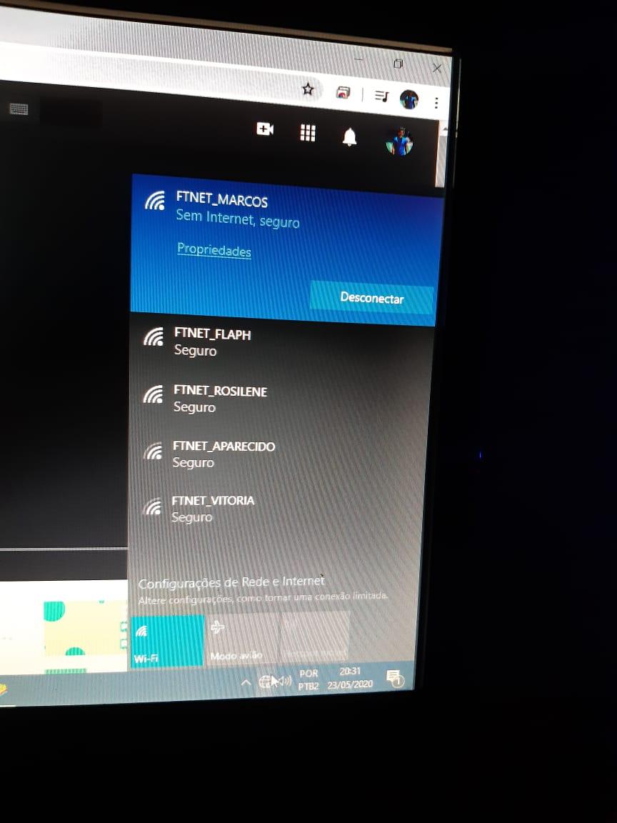

Então pessoal, eu montei um PC e comprei uma antena wi-fi USB para usar wi-fi porque o roteador é longe do meu quarto. Instalei o CD do drive desse adaptador e ele funcionou, mas o que acontece é que sempre a internet fica caindo e funcionando normal nos outros dispositivos da casa, aí para voltar tenho que tirar e colocar o adaptador e com alguns minutos depois a mesma coisa, alguém consegue me ajudar a resolver isso por favor?

@Harryzinn o problema continua, e uma coisa que percebi que parece que isso só acontece quando deixo algo baixando, tô tentando baixar um jogo e fica assim
