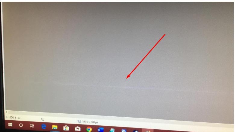

Boa noite!
Então começou a surgir uma listra cinza no meu monitor(Acer GN246HL 144hz), já tentei trocar o cabo.
Alguém sabe me dizer o que é? E compensa consertar? porque outros monitores 144hz estão caros kk.
Desde já agradeço!
Isso realmente incomoda :(
se a listra aparece com o monitor desligado é um "risco mecânico" ou tela arranhada.
Se só aparece com ela ligada pode ser sinal de fadiga da tela, algumas telas "cansam" em determinados pontos por causa da imagem estática.
Estou com o mesmo problema em uma tela Acer. Para entender o problema, antes é necessário entender que o monitor contém linhas que são compostas de filetes ou fileiras de muitos leds. Esses leds são controlados por um componente CI que é de tamanho minúsculo e em muito dos casos não é possível a troca já que alguns são soldados no proprio flat de comunicação. Em algum casos ha reparo porém são raros.Se o CI para, toda a fileira de leds vai parar também e em alguns casos começa um pequeno risco que no meu caso pedeu o verde e foi aumentando gradativamente até que aquela o risco tornou-se completamente cinza e eu perdi essa parte no meu monitor e ainda assim me considero com sorte pois o risco sobrepos toda a barra de tarefas do windows daí foi só arrastar a barra de tarefas pra cima e se acostumar com o defeito até que eu resolva trocar de ves o display.
 Antes de tomar meu exemplo como similar ao seu não, é necessário que se faça uma avaliação pois em alguns casos o defeito é mecanico (isso acontecer se cair no caso de LCD envergado por má abertura da tela ou até mesmo por outros impactos) e basta que a borracha condutora encoste no display novamente para que volte ao normal.
