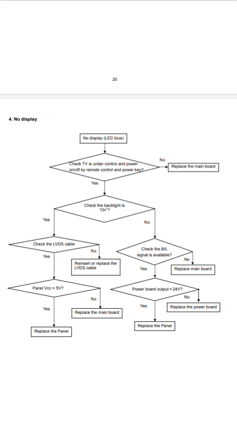

Boa noite pessoal alguém poderia mim ajudar com está tv aoc d32w931 ela liga o ligar o led do ficar azul mais não dá imagem.
E alguém saber qual o valor do registro smd ele e r933 não tá sem tá faltando 24 e 12 * posi .pois o esquema dele não mostra valor deste Registro.os led estão bons já testei
use uma lanterna para avaliar se o display ainda esta funcionando, e verifique se ainda há audio.
se estiver funcionando e tiver audio provavelmente são os leds, é possivel testalos individualmente na escala de diodo do multimetro
@Eder Neumann os LED estão bons funcionando testei.troquei os capacitor da fonte c958,c960,c985,c982,c981 e o c984 só que tem um registro smd r993 que não sei seu valor já procurei em todos os lugares porque não dá pra ver o valor dele tá perto com ele na placa o diodo d 971 entrar em curto
adicionado 3 minutos depois
Em 01/06/2020 às 21:08, Reginaldo Mendonça Borges disse:
@Antonio batista o transistor do led está queimado!
Ok vou testar
