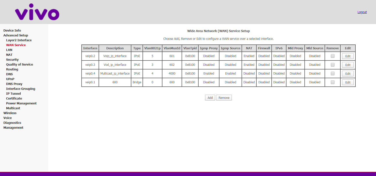

1. Fiz backup tanto do Askey quanto do TP-Link.
2. Abri o Askey no modo avançado (192.168.15.1/padrão), usuário support senha (da etiqueta).
3. Abri Advanced Setup > WAN Service:
Spoiler
4. Segui as orientações desse vídeo para trocar PPPoE para Bridge:
Spoiler
5. Voltei no TP-Link e fiz o Quick Setup na função PPPoE com o esquema da Vivo: usuário cliente@cliente e senha cliente.
6. Criei a rede Wi-Fi no TP-Link.
7. Voltei no Askey modo simplificado (192.168.15.1) e desabilitei as duas redes Wi-Fi.
Pronto! Askey em bridge com VoIP funcionando e TP-Link distribuindo a fibra por cabo e Wi-Fi.
