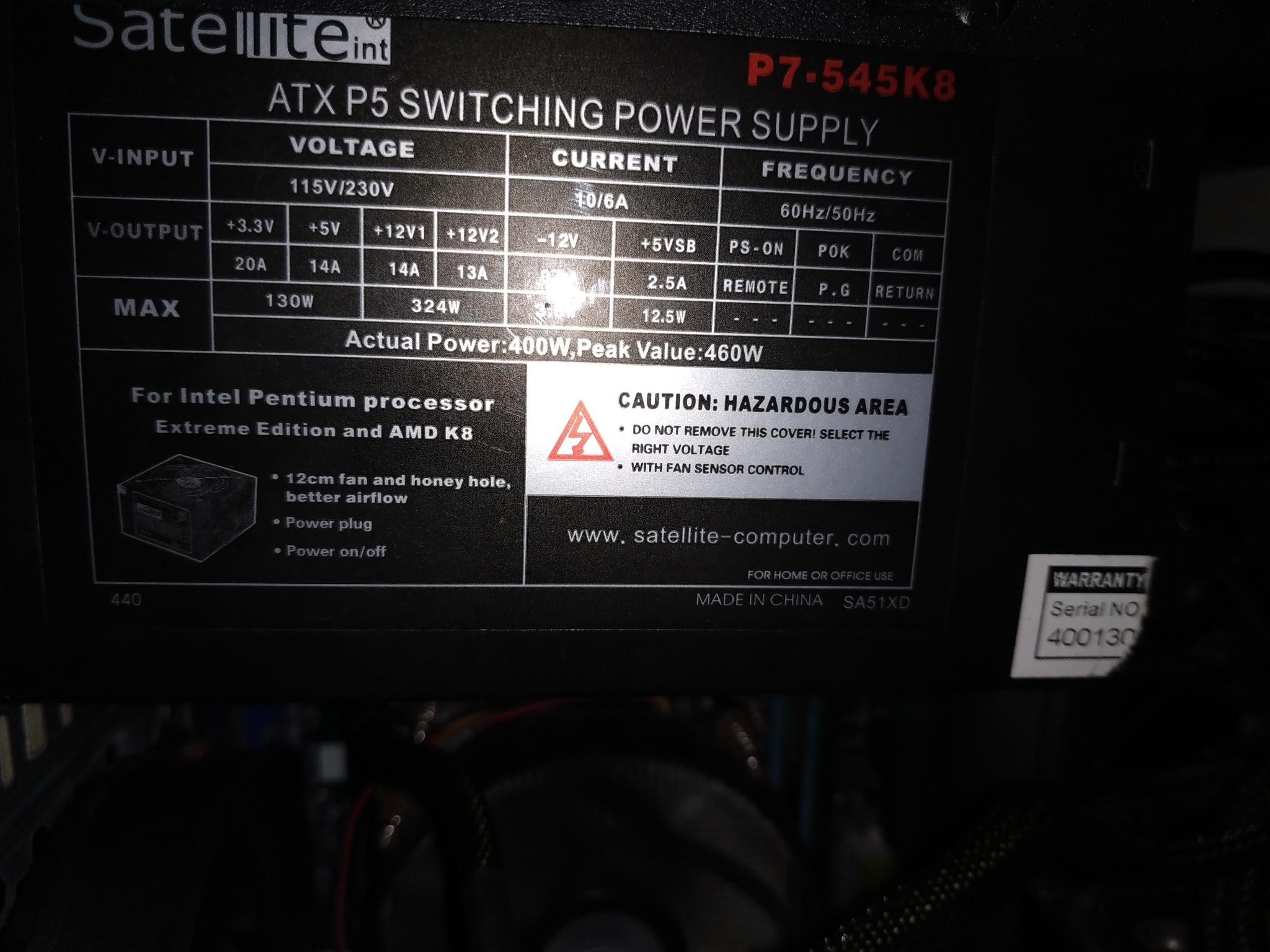

@KullerBR Boa noite meu rei!
Essa parada de reiniciar ou desligar sozinho é osso mesmo ... diz uma coisa: Sabe o modelo da fonte do computador? Pois essa jogada que você faz com o cabo de 4 pinos é estranho ... pode ser coisa da alimentação.
Outro ponto, qual versão do Windows você usa?
E que tipo de uso faz nele (No computador)? Só internet ... jogos leves ....
E por ultimo e nao menos importante, viu se tem alguma "coincidência" no momento em que esses problemas ocorrem?
Por exemplo ... PC sempre reinicia dps de ver muito video, ou ver muito de alguma aplicação em especifico.

Mandei a foto da fonte aí

@KullerBR meu bom, pela pequena pesquisa que vi aqui, essa marca de fonte atua entre o céu e o inferno .... só tem um modelo dela que é muito boa, e o restante de "fonte duvidosa".
Como você disse que o PC chega a reiniciar sozinho sem esforço, talvez o problema esteja nela ... algum "curto" ou algo do genero q esteja causando isso.
Esquema maior seria tentar testar seu PC com outra fonte e ver se o problema persiste.
Nos males menores, tem aqueles pinos de ligar e desligar PC né ... igual este q tu citou do RESET SW ... não só ele como os demais, procurar ver se não teria algum pino torto ou mesmo esses plugs que poderiam estar com algum defeito! Causando assim esses "choques" de boot no PC!

Bom mano eu pequei outra fonte um antiga que eu tinha de 430w normal de PC antigo testei ela ficou parentado o mesmo problema como falei,quando ligo o PC tenta iniciar mais ele fica ligando e desligando direto só quando mexo um pouco,no caso desconectar o cabo de 4pinos,ele liga como se na da tivesse acontecido,tô duvidando que seja problema no processador lua no conector de 4pinos da placa-mãe,porque como falei testei só com uma fonte antiga mesmo assim o erro persistiu.
PS:ele nesse momento tá ligado desde de manhã,e hj pela manhã ele deu o mesmo problema de tentar iniciar só que ele ligava e desligava ficava assim infinitamente,até eu fazer o procedimento com conector de 4 pinos
